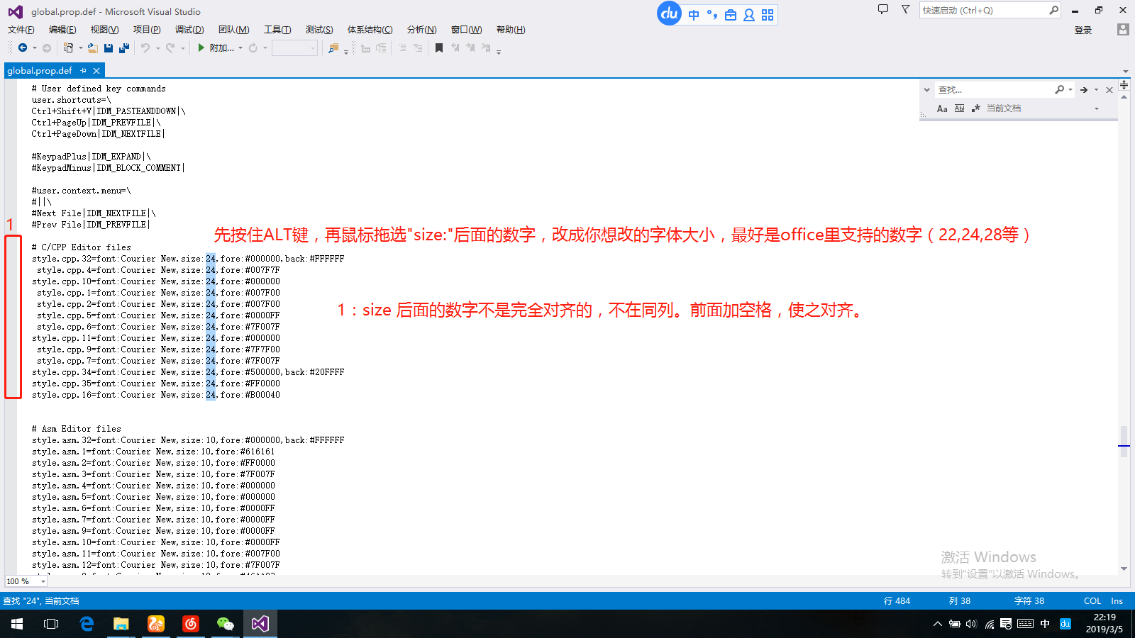

最近在学51单片机,下了个最新版的keil软件(keil 5),为什么非要下最新版呢?,因为其他老版本软件舍过程自己的库文件后调用库文件时出错,查了一下原因竟然是“用低版本应用生成库文件是不被允许的”,然后我就下了个最新版本安装后再生成了个库文件,然后可以调用了,美中不足之处就是我的win10下的keil 5 软件进入更改字体的窗口时keil软件崩溃过会直接闪退。再网上查了一下,发现其实那个c/c++文件编辑页面的字体大小可以通过另外一个办法调整。
   废话结束,具体怎么改变字体大小呢,操作过程如下。

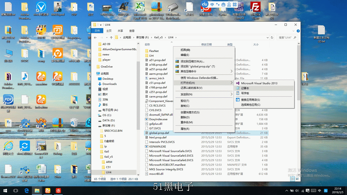

打开keil 5 的安装目录,再按照图中步骤做完,打开keil,新建一个文件,保存,命名,后缀改为.c 确认保存,文字很神奇的变大了,呃呃,祝大家采纳我的方法后学业有成,女票成堆。采纳了望勿忘留言
