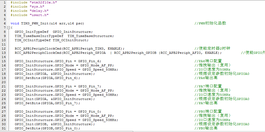

用的是STM32F103C8T6的板子,我用了LD的启动文件,产生的PWM波能正常控制舵机,但是同样的程序把启动文件换成MD后,产生的PWM就不能正常控制舵机了,这是怎么回事?
ID:414247 发表于 2019-4-29 22:37 | 只看该作者
补充一个东西,不能正常控制的现象是,舵机自己一点一点的走,无法到达预定的角度

  1. ; Reset handler routine
  2. Reset_Handler    PROC
  3.                  EXPORT  Reset_Handler             [WEAK]
  4.                 IMPORT  __main
  5.                IMPORT  SystemInit
  6.                 LDR     R0, =SystemInit
  7.                 BLX     R0
  8.                  LDR     R0, =__main
  9.                  BX      R0
  10.                  ENDP
进入启动文件看一下进入main函数之前有没有先进SystemInit,程序没动舵机出问题可能是系统时钟没有倍频,还是HSI的8M.
或者改成TIM4_PWM_Init(1999,79);
