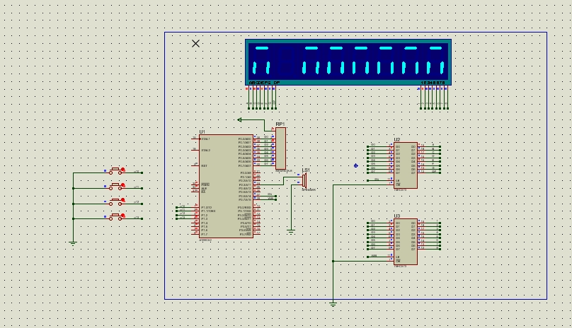

单片机定时计数器闹钟问题,keil编译没问题,proteus仿真出现问题,求助
以下是代码和思路

仿真图。请大神们看看问题在哪里,十分感谢!!!
ID:10947 发表于 2019-5-17 14:37 | 只看该作者
在哪里定义数码管如何显示出0 1 2 3这些?
ID:530747 发表于 2019-5-17 15:08 | 只看该作者
显示问题我解决了。把display里
for(i=0;i<8;i++){
     if(i==8)
      i=0;
                   delay(1);
ID:530747 发表于 2019-5-17 15:25 | 只看该作者
发帖者:先前没说很抱歉。
按键是key1为模式按键按一下flag加一,key2加一键  key3减一键   :flag=0  时钟。flag=1  时钟调秒。flag=2
时钟调分,flag=3  时钟调时   flag=4 闹钟调秒   flag=5 闹钟调分    flag=6 闹钟调时
key4重置键,时钟置零。
显示问题我解决了。把display里
for(i=0;i<8;i++){
      if(i==8)
           i=0;
       delay(1);
改为
      i++;
      if(i==8)
          i=0;
就可以解决。
但是又发现按键存在问题。按一下会跳多次,好像消抖没有作用一样。加一减一按键按一次直接加19,可我代码里都是按一次加一或减一啊?但是我按键消抖做了的啊。这是怎么回事?请大神们看看,求问题所在和解决方案。
ID:93224 发表于 2019-5-17 23:35 | 只看该作者
那你这是逻辑的问题
