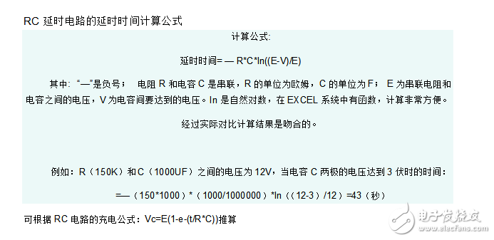

AT89c51单片机按键RC去抖 如何在已知T 求R跟C

ID:541458 发表于 2019-5-19 19:42 | 只看该作者
幻剑心 发表于 2019-5-19 03:41
单片机的话直接一个软件延时不就好了?
是的 不过老师要求我们去了解 书上提了rc去抖但没有相关内容 在网上我没有查到 所以来论坛问  明天上课验证下
ID:541458 发表于 2019-5-19 19:56 | 只看该作者
单片机的话直接一个软件延时不就好了?
还有我想知道怎么从t 推到 R C 一个式子两个未知数 我不知道怎么求
