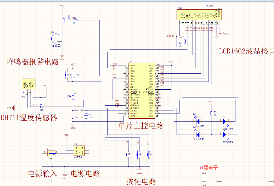

单片机+DHT11温湿度检测程序+原理图等资料
基于DHT11温湿度报警系统LCD1602显示操作说明
本设计系统是DHT11温湿度报警系统LCD1602显示,可设置温度的高温报警值和低温报警值、湿度的高湿度报警值和低温度报警值,当有报警时蜂鸣器会发出滴滴的报警声,同时绿色发光二极管闪烁,在LCD1602液晶上还能很直观的看到报警信息。并具有掉电保存功能,数据保存在单片机内部EEPOM中,进入设置界面后如果没有键按下系统会在30秒后自动退出设置界面,人性化的按键设置,按键还具有连加、减功能,当按下按键时有按键声即蜂鸣器叫一声,按键声可以进入菜单内设置,可设置按键声打开或关闭。系统还设有取消报警回差值,增加的系统的抗干扰性。
报警方式:声光报警
蜂鸣器滴滴报警声、发光二极管闪烁。
DHT11温湿度检测
单片机电路原理图:
蜂鸣器    蜂鸣器    B1
10uF    电容    C1
20pF    电容    C2, C3
D    指示灯    D1, D2, D3, D4,
LCD1602    液晶    LCD1
9012    三极管    Q1
10K    电阻    R3, R4
2K    电阻    R1
2K    电阻    R2, R5
SW-PB    按键    S1, S2, S3, S4, S5
sw-灰色    电源开关    SW1
U1    单片机    U1
DHT11    温湿度传感器    U2
12M    晶振    Y1

所有资料51hei提供下载:
