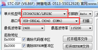

接VCC GND RXD TXD 烧录一直显示正在连接单片机,但一直不成功。。

断电要够彻底。。。。。。。。。。。。。。通讯速率要合适。
ID:554183 发表于 2019-6-3 21:55 | 只看该作者
51下载器的话,下载器的RXD接单片机的TXD,下载器的TXD接单片机的RXD,接好VCC,GND,用串口调试助手,找到程序,下载过程中插拔一下VCC或GND即可
ID:388197 发表于 2019-6-4 01:18 | 只看该作者
STC的51需要板子重新上电才能烧写.具体原因其参考手册里有详细说明的.
ID:511890 发表于 2019-6-4 03:16 | 只看该作者
有几种情况:
1、芯片信号选择错误。重新选择对应的芯片信号。
2、烧录工具驱动没装好或者com口没选择好。没装好或者选择错误指挥显示comX,装好的话会出现如图:
3、芯片接线接反了,TxD接到RxD,RxD接到TxD。
4、晶振问题。晶振坏了,或者晶振电路故障。
5、单片机坏掉了。
6、如果上面都没问题,那么就是CH340之类的烧录硬件工具坏掉了。

找到原因了  感谢
