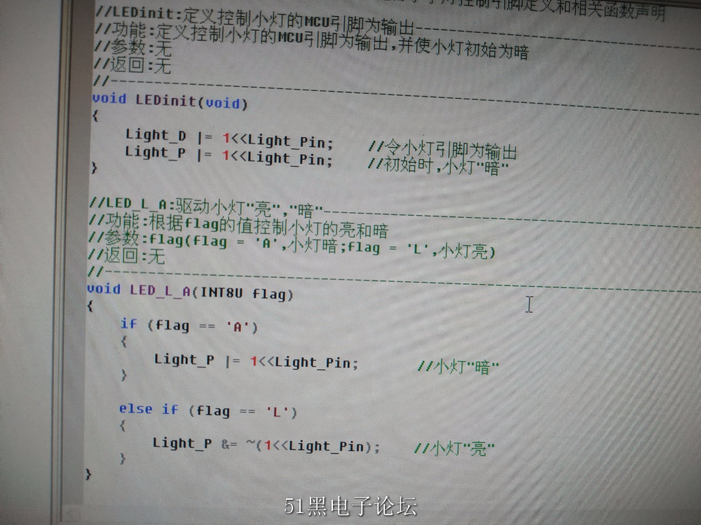

这个程序看不懂什么意思啊?

ID:488382 发表于 2019-6-6 12:38 来自手机 | 只看该作者
对啊,就是个标志位控制小灯泡亮暗,我看不懂啊
ID:388197 发表于 2019-6-6 15:38 | 只看该作者
顶沙发的,这种东西看着的确火大.
Light_P |= 1 << Light_Pin 应该相当于   P1 |= 0x01 << n,意思就是将 IO口P1^n 置1.
Light_P &= ~ ( 1 << Light_Pin) 相当于  P1 |= ~(0x01 << n),就是将 P1^n 置1后再取反,也就是将其清零.
