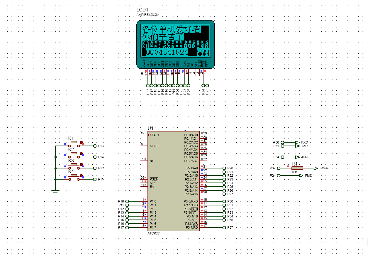

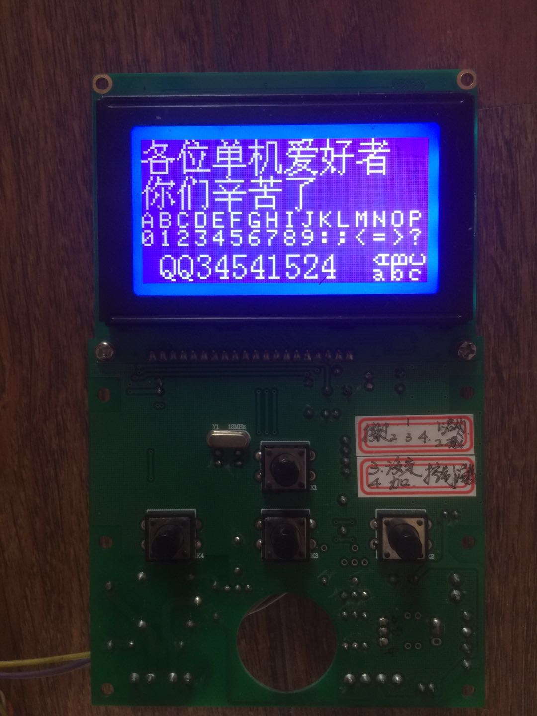

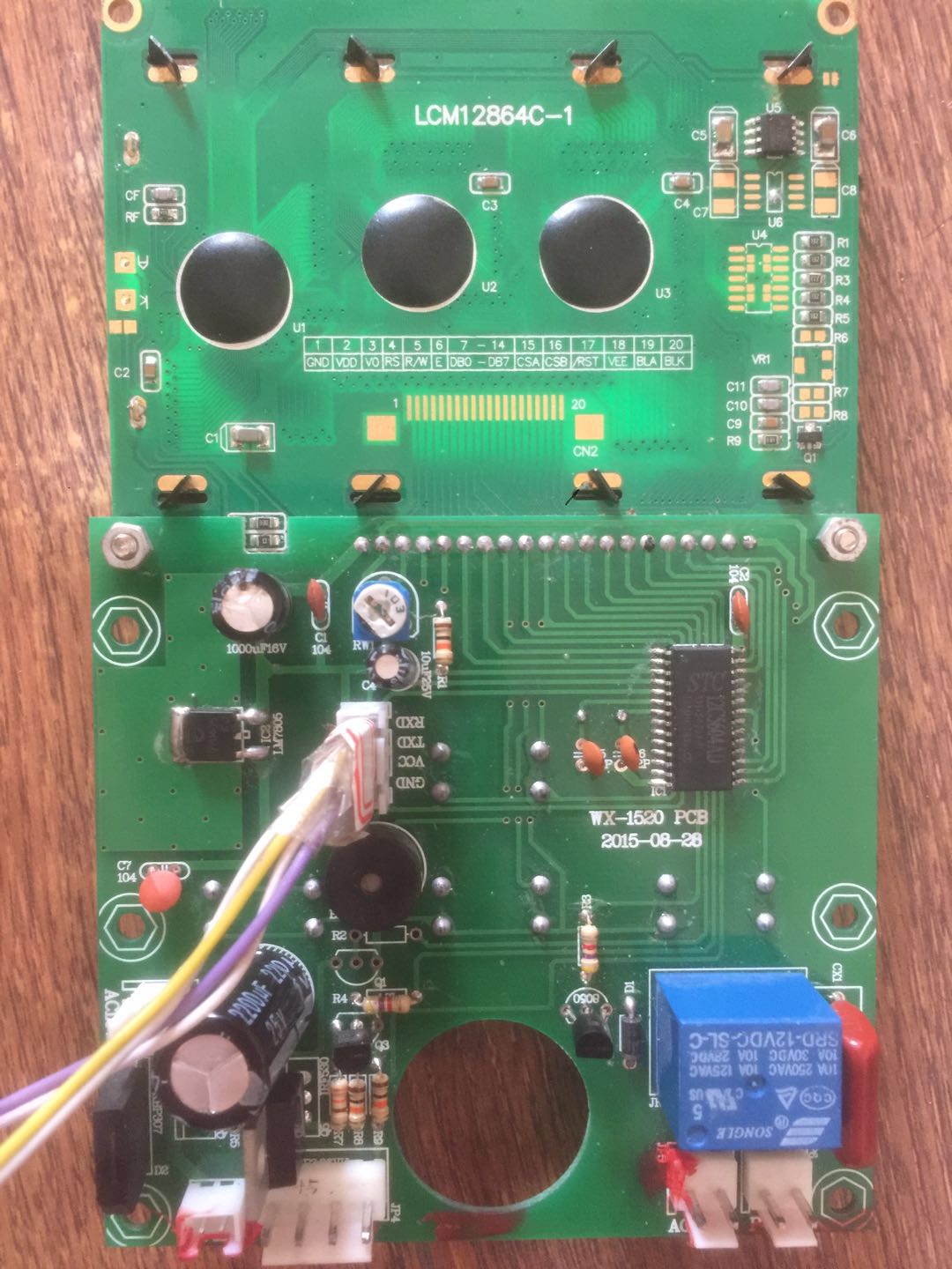

好久以前捡到的一块热水器控制板,今天将其研究一下,单片机STC12C5604AD控制,改写程序,试着刷写一下程序,成功了,拿来分享一下!
制作出来的实物图如下:

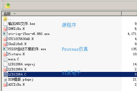

所有资料51hei提供下载:
1 12864 显示(不连续的IO口编程方法).rar
(3.46 MB, 下载次数: 37)
