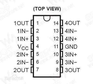

1.短路保护输出
2.真差动输入级
3.可单电源工作:3V-32V
4.低偏置电流:最大100nA
5.每封装含四个运算放大器。
6.具有内部补偿的功能。
7.共模范围扩展到负电源
8.行业标准的引脚排列
9.输入端具有静电保护功能

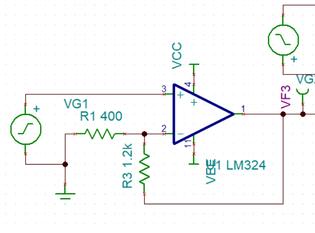

第一个信号发生器(VG1)的幅值为1.25V,频率为50Hz,第二个信号发生器(VG2)的幅值为7.5V,频率为50Hz。
这是一个放大器,R3=1.2K,R1=400根据公式可以知道放大倍数为4倍,输出的波形(VF3)的幅值就为5V。

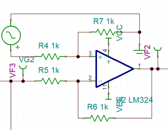

这是LM324组成的一个减法器,用VG2减去VF3便得到了一个输出幅值为2.5V的波形(VF2)了。
