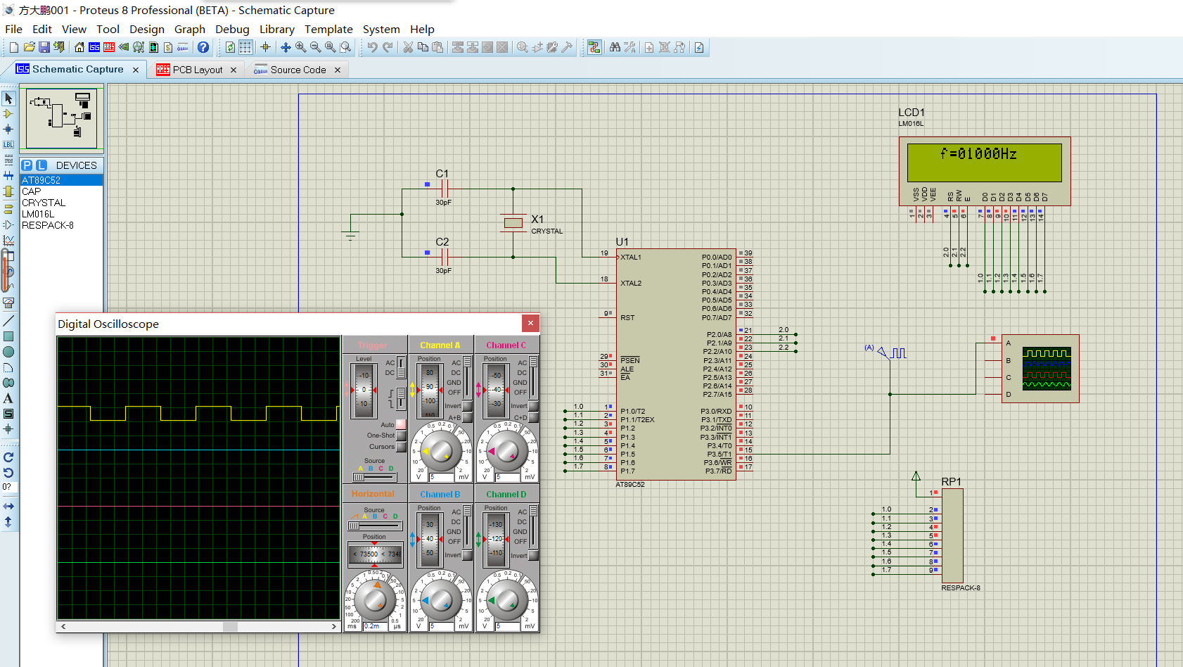

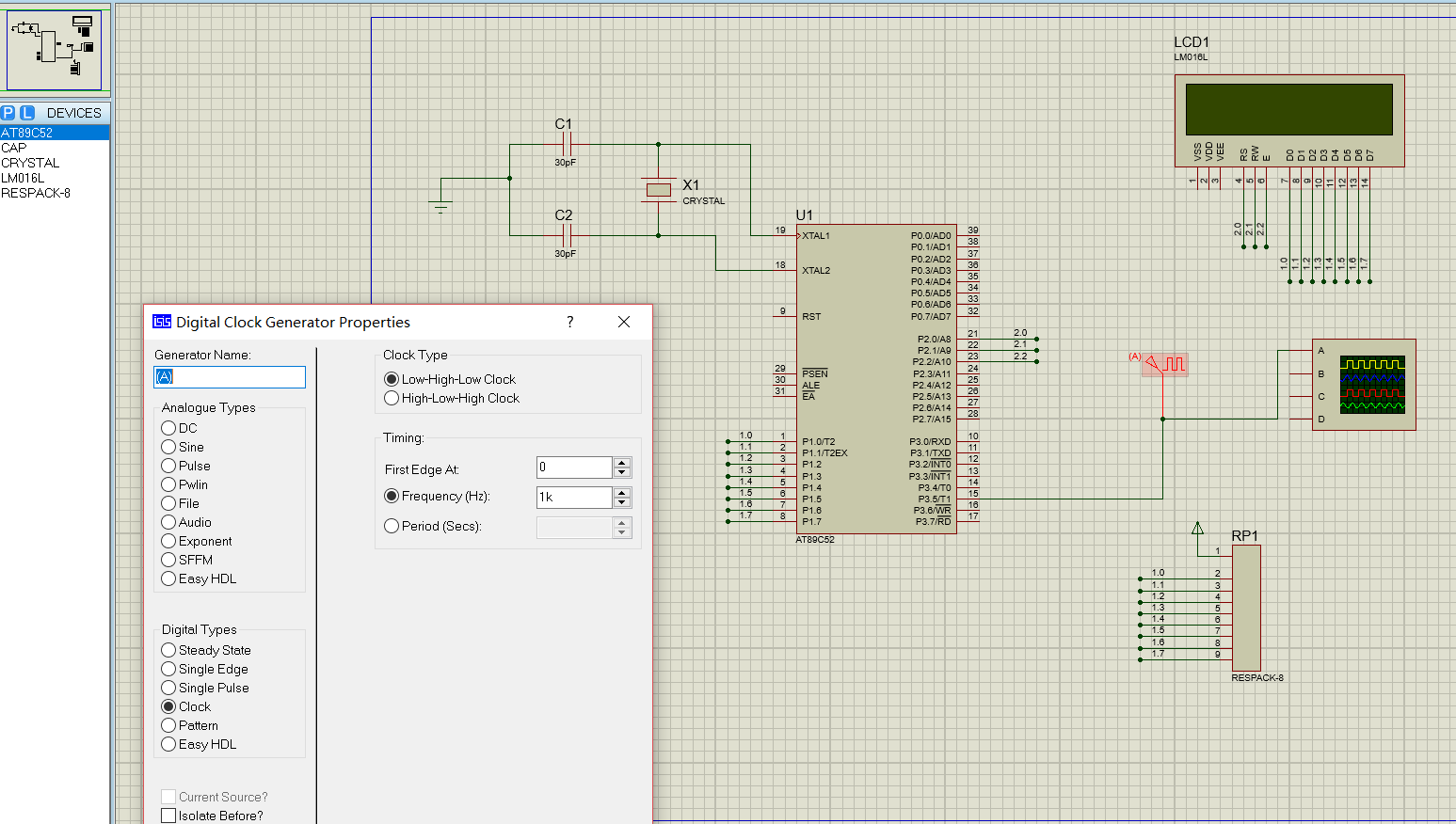

单片机1602频率显示计Proteus仿真程序(有代码注释)
将信号源的信号输入到单片机,经过处理将信号的频率在液晶上显示出来!

所有资料51hei提供下载:
