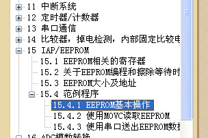

ID:401564 发表于 2019-8-20 08:15 | 只看该作者
单片机的数据手册都是有例程的,你可以看一下数据手册的,C和汇编都有,但如果你说你看不明白,那就没有办法了

ID:602448 发表于 2019-9-17 09:19 | 只看该作者
请问数据手册在哪下载
