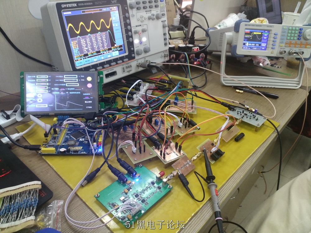

今年电赛终于结束了,我们组选的D题,最后得了一个省一等奖(没有去进行综合测评,属于比较次的省一,大佬别喷,只有这水平
我们组3个人基础都比较差,都是今年才开始学习电赛的知识的,电赛前的模拟训练每次都只能做出基础部分的一两小点,对于这个成绩我们特别特别满意哈哈。
在出元器件清单不久,我们老师告诉我们根据小道消息,今年很有可能会出一个和15年一样的频谱分析的题,而且带宽会更大,精度要求会更高。于是乎在电赛前一周我们都在学习频谱分析的知识,再恶补FPGA,准备了几个相关的模块。电赛公布题目的时候,我们组心里是mmp的,最后敲定了做D题,因为D题基础部分相对其他几个题而言算容易的(发挥部分相对来说难,但对于我们这组基础最差的来说就很舒服)。还有两个大三的学长组选了D题,我们算走他们的路了,他们买啥芯片我们就用啥芯片。我们三极管前端电路就用了两个AD637和两个0P07(最基础的芯片)放大电路和两个LM7171射极跟随器。在我们把前端电路完成后,发现后级需要用模拟开关,学长这时也给了我们两片ADG1208,我们才发现前级和后级只要一块AD637就行了(到最后我们总共用了3块,还包括了与之对应的放大(或者衰减)还有跟随),当时只剩一天的时间了,我们也没改了,导致我们的作品要比学长的大不少。熬了三天夜后终于把作品完善好了,我们只做了基础题和一点点发挥部分题。
测评当天:我们调试仪器的时候我们组把三极管的电路元件都换了一遍新的,10分钟调试的时候输入阻抗只有1600了!我们在学校测的时候有2200!我们就一直找原因,找不到,志愿者也阻止我们继续调试了,只有10分钟时间。我们当时感觉凉了,我去看其他组测评的时候正好看到了老师的评测表,发现1600也在计分范围内。哈哈哈哈哈。最后测试基础部分绝大部分都拿到分了,发挥部分也拿了少量的分。
我们作品虽然体积很大,但是还是能基本完成任务拿到分。发挥题太难了,代码水平有限,写不出来。当时我们把基础题做了已经是最后一天快中午了,没时间做了。
觉得电赛这几天特别充实,有干劲,以前也经常通宵,也熬得住。前几次模拟的只能做出基础题的一两小点,这次把基础全做了,也是一种进步了。(还有一个原因就是前几次训练带宽至少都是10M以上,我们自己画的放大器水平有限,达不到要求...)这次的只有1Khz,轻松放大
代码就不发了,我在以前训练的代码上改的,很多变量没删,太乱太乱了,我自己都有些迷糊。 大体就是ADC电压采集 模拟开关通道切换 和DDS扫频
