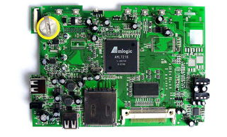

最近打算做一个课程设计,画PCB图遇到点问题,求大神解答
焊盘(除表面贴焊盘外)的重叠,意味孔的重叠,在钻孔工序会因为在一处多次钻孔导致断钻头,导致孔的损伤。
ID:235200 发表于 2019-9-11 19:51 | 只看该作者
画PCB板造成孔的重叠,只要纠正不重叠就行了呀,再说制板厂会检查是否有重叠的孔,加工前要处理的
ID:213173 发表于 2019-9-11 20:56 | 只看该作者
通孔焊盘是供直插式元件的引脚安装在PCB用的。对于特殊安装脚或绝缘槽有时需要开槽型孔,可以用机械层画,也可以用焊盘串画。楼主所述的焊盘重叠难道是两个不同元件的引脚插入一个焊盘孔???
ID:610691 发表于 2019-9-11 22:55 | 只看该作者
你把PCB图的这个位置截图上来,因为设计图纸的原因,导致钻头断,这个在PCB板厂是没有遇到过的
ID:478885 发表于 2019-9-12 05:32 | 只看该作者
在钻孔工序会因为在一处多次钻孔导致断钻头,导致孔的损伤。看来你是自己自机制板,画pcb图时调整好孔距,板子已做好了,只有打孔时对距离近的孔两个孔离开一点打孔。
