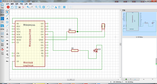

火焰报警器主要是利用了红外三极管对火焰非常敏感的特点,在有火焰的情况下,红外接收管根据火焰亮度就会转化为电平的高低变化,从而检测到火焰发生。下面我们就制作一个简单的火焰报警器,当有火焰发生的时候,我们的LED灯会亮起来,提醒火焰发生。

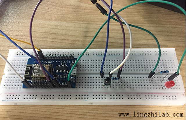

面包板一个+若干跳线 二、硬件连接
三、方法步骤

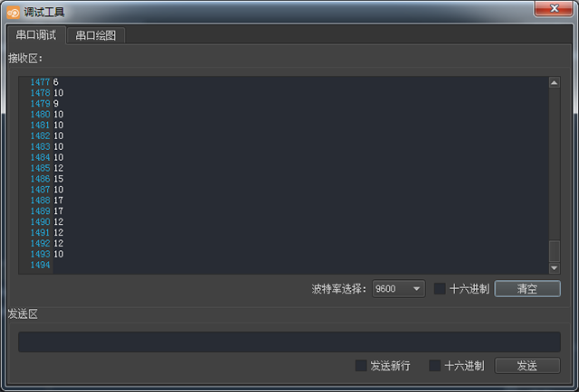

- if(value > 50)//这个值要根据实际情况进行调整到最佳,根据串口打印得到的数据来调整

2、按照之前的方式先【验证】,然后【上传】到开发板中。 四、成果展示
上面步骤成功完成后,我们就可以看到预期的结果了。在这里我们没有火焰的测试条件时候,可以用红外遥控器模拟一下,按下红外遥控的一个按键的时候发送红外信号,对着火焰传感器按下遥控按键,可以看到LED灯亮了,并且串口工具中可以看到读到模拟数值比较大,在真实场景下可以用打火机灯去验证一下,数值同样有明显的变化!
