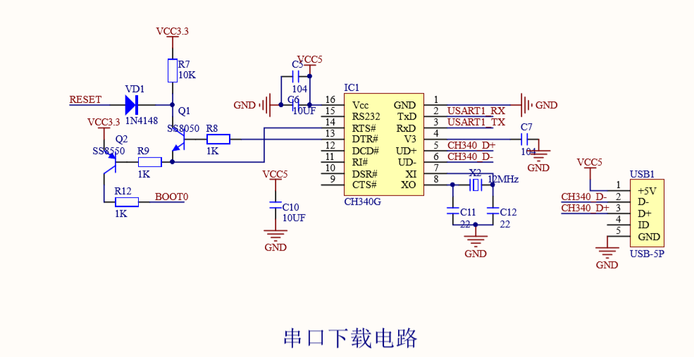

按正点原子原理图打的板为什么串口识别不了
各位,可以帮忙看一下吗,我按正点原子原理图打的板为什么串口识别不了。谢谢

识别串口只需芯片第1 16 5 6脚,电路没有问题,看C11 C12电容是否对,必要时可改成30P试一试
ID:46999 发表于 2019-10-28 13:23 | 只看该作者
打开板上的一个开关给芯片的供电,PC才会识别到串口
