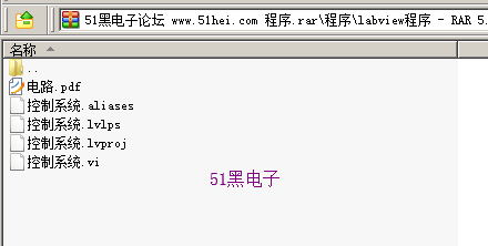

程序.rar
124.44 KB, 下载次数: 39, 下载积分: 黑币 -5
单片机和labview程序
