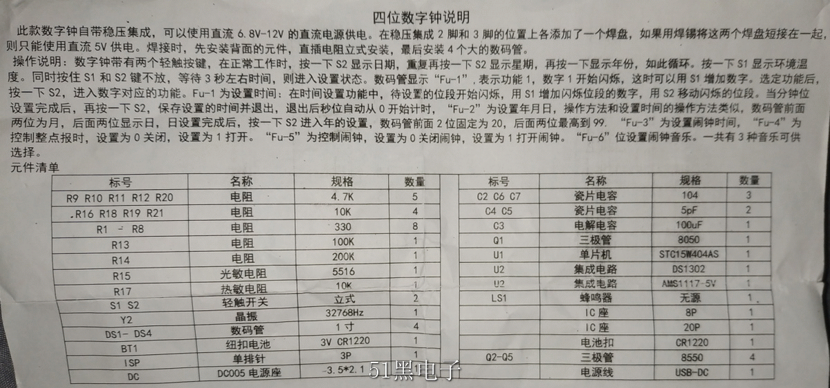

电子时钟的功能和物料清单:
功能介绍和物料清单
2019-11-17 21:15 上传
