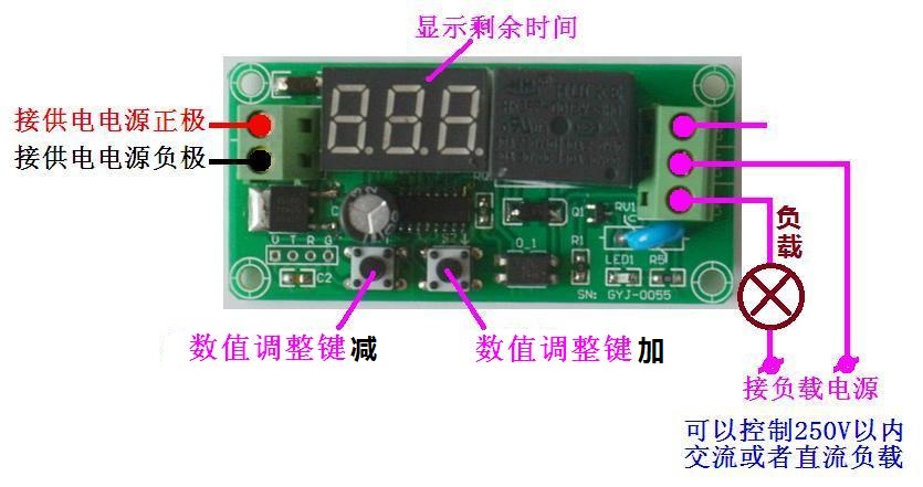

时间继电器 倒计时控制 定时通断开关模块程序包带原理图

数显可编程延时接通或延时断开模块最新整理配套例程.rar
3.7 MB, 下载次数: 108, 下载积分: 黑币 -5
数显可编程延时接通或延时断开模块原理图及PCB图.rar
192.45 KB, 下载次数: 108, 下载积分: 黑币 -5
