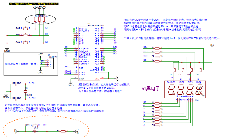

实验使用的单片机P0口灌电流最大为12mA,因此须对数码管限流。
限流电阻R=(5V-1.6V)/(25mA*8段)=1088Ω取常用阻值1K即可
而P0口总灌电流之和最好不超过25mA。最坏情况下8段全部点亮
P0口作为I/O使用时是一个OD门,无高电平输出能力,但有较大的灌电流
51单片机I/O口拉电流有限,通常不超过1mA。因此使用PNP三极管对电流进行放大。
第31脚为EA引脚,接入高电平运行内部程序。
对于STC单片机而言不是必须的。
为了单片机稳定工作,推荐接入高电平。
为了按键能够可靠工作,推荐使用上拉电阻
若单片机不工作,须检查时钟电路有没有正常起振。
时钟电路提供单片机工作指令节拍。2个30pF的电容作为负载电容,辅助晶振振荡。
对于16Mhz以上的晶振通常不需要负载电容,因为可以依靠单片机引脚间杂散电容起振
