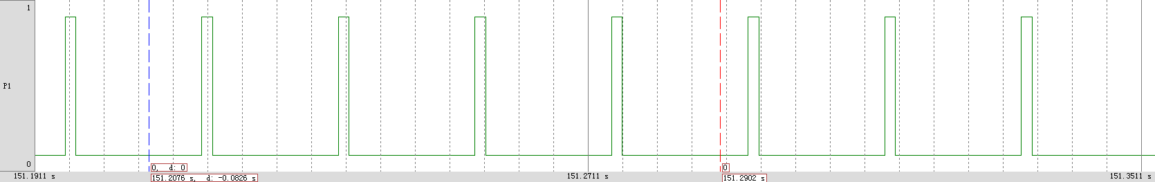

为啥定时器1中,pwm=0呢。
  1. #include<reg52.h>
  2. typedef unsigned int uint;
  3. typedef unsigned char uchar;
  4. sbit pwm=P0^0;//输出PWM信号
  5. uint pwm_value=1500;
  6. //初值为1.5ms
  7. uint value[]={1500,500,1500,1000,1500,2000,1500,2300,1500};//
  8. void delay_ms(uint x)
  9. {
  10.         uint i;
  11.         while(x--)for(i=0;i<125;i++);
  12. }
  13. void InitTimer(void)
  14. {
  15.         TMOD=0x11;//开定时器0,1
  16.         TH0=-20000/256;//定时20MS,20MS为一个周期
  17.         TL0=-20000%256;
  18.         TH1=-1500/256;//定时1.5MS,这时舵机处于0度
  19.         TL1=-1500%256;
  20.         EA=1;//开总断
  21.         TR0=1;//开定时器0
  22.         ET0=1;
  23.         TR1=1;//开定时器1
  24.         ET1=1;
  25. }
  26. void timer0(void) interrupt 1//定时器0中断函数
  27. {
  28.         pwm=1;
  29.         TH0=-20000/256;
  30.         TL0=-20000%256;
  31.         TR1=1;
  32. }
  33. void timer1(void) interrupt 3//定时器1中断函数
  34. {
  35.         pwm=0;
  36.         TH1=-pwm_value/256;
  37.         TL1=-pwm_value%256;
  38.         TR1=0;
  39. }
  40. void main(void)//主函数
  41. {
  42.         uchar i;
  43.         InitTimer();
  44.         pwm_value=1500;
  45.         while(1)
  46.         {
  47.                 for(i=0;i<9;i++)
  48.                 {
  49.                         pwm_value=value[i];//通过数组就可以改变舵机的转角度
  50.                         delay_ms(1000);
  51.                 }
  52.         }
  53. }
