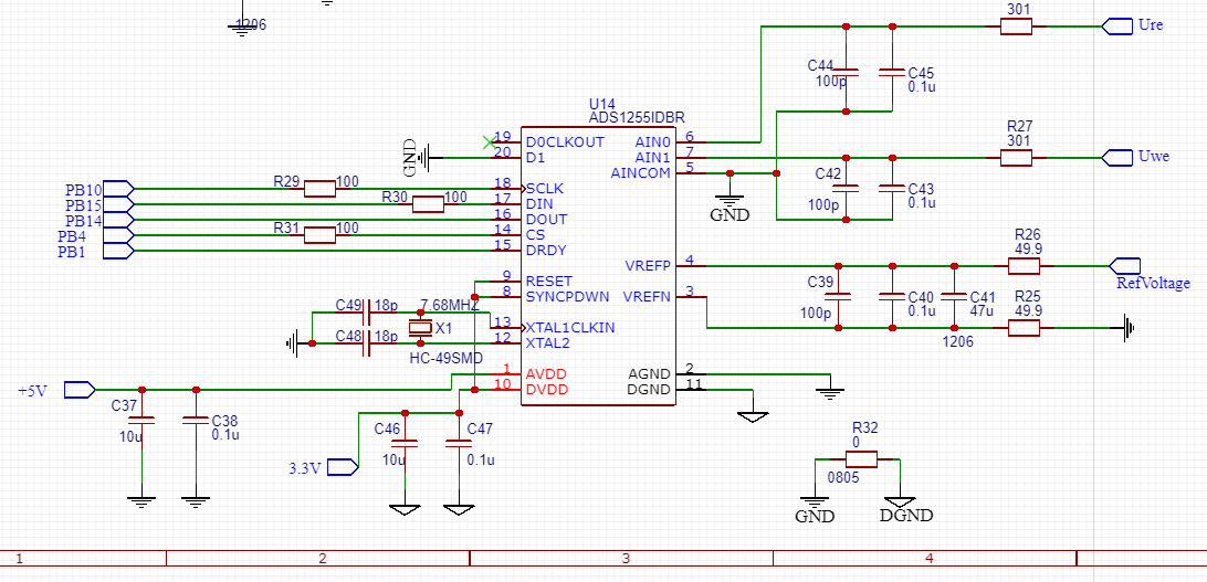

基于stm32F4的DAC8831和ADS1255的驱动程序 求思路
1黑币
用于测试DAC8831和ADS1255能否正常工作的驱动程序,DAC8831是双极性输出,ADS1255测量两路单端信号
