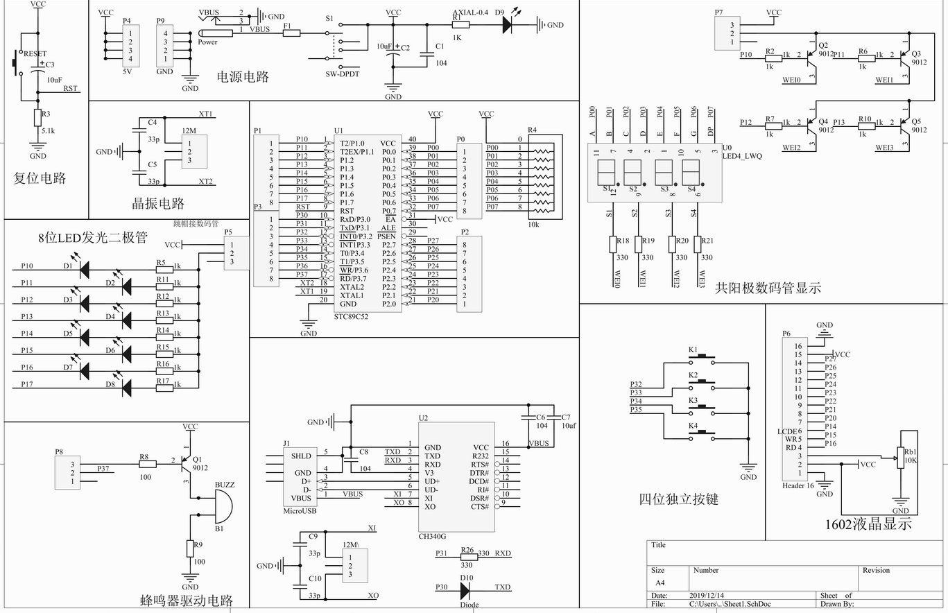

51单片机用按键和定时器做简易时钟程序 不能显示啊 求帮助
这个程序数码管为啥不能显示啊  有没有大神救救我

原理图
原理图
