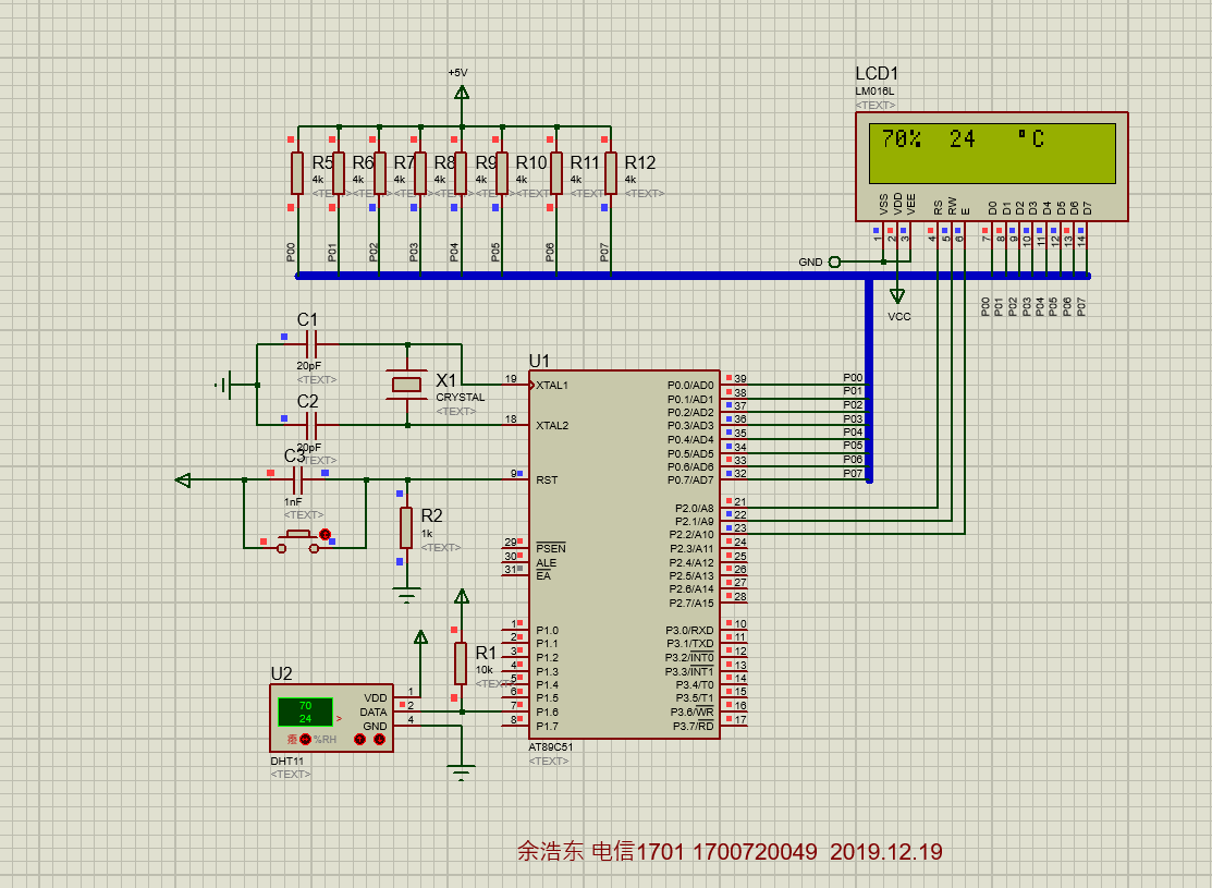

DHT11+LCD1602显示温湿度采集Proteus仿真程序
压缩包里有一个后缀为.pdsprj的文件  使用proteus打开  我的是8.6   这个就是仿真文件。
仿真图片有个叫仿真成功的.png的后缀文件。   所有proteus可keil工程文件都在这个压缩包里头。文件不多,一眼就看得出来 .uvproj后缀是keil工程文件

ID:561156 发表于 2019-12-28 20:08 | 只看该作者
这个是用proteus仿真的吗,我的咋打不开仿真文件呢
ID:508977 发表于 2020-1-6 15:00 | 只看该作者
需要全部解压出来,直接在压缩包内打开仿真文件的话是运行不了的   因为hex文件它无法识别位置。keil程序同理无法识别.c位置。从而出现无法加载的情况。所以需要进行任何操作之前。请吧所有文件解压出来
ID:722493 发表于 2020-4-7 20:39 | 只看该作者
楼主,这个代码和仿真原图可以发一份给我吗?
ID:689865 发表于 2020-4-15 21:53 来自手机 | 只看该作者
楼主,我为什么我的LCD显示为0啊
