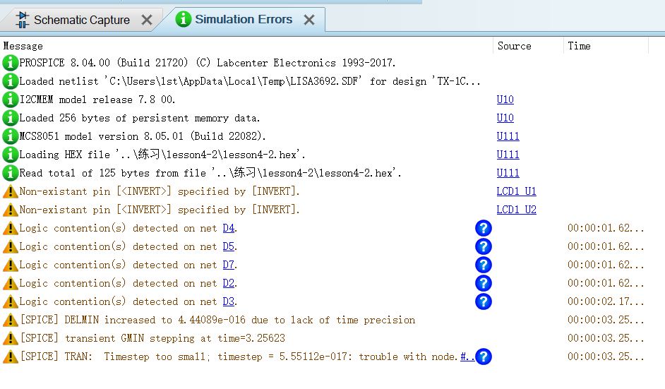

根据郭师傅的视频一步步走下来的,最终代码如下,郭师傅在视频中用实验板能实现此功能,但我用proteus仿真仿不出来,在线求助。再就是仿真出现图二是什么原因。

学习板上集成了很多功能,而且常有端口和接口复用,利用跳线帽切换电路。楼主想完整仿真一个复杂的学习板上所有功能几乎是不可能成功。只能把某些功能的相关电路分离出来仿真才能成功。程序修改如下:

ID:666011 发表于 2020-3-17 23:13 | 只看该作者
wulin 发表于 2020-2-20 14:42
学习板上集成了很多功能,而且常有端口和接口复用,利用跳线帽切换电路。楼主想完整仿真一个复杂的学习板上 ...
谢谢啦!长知识了!
