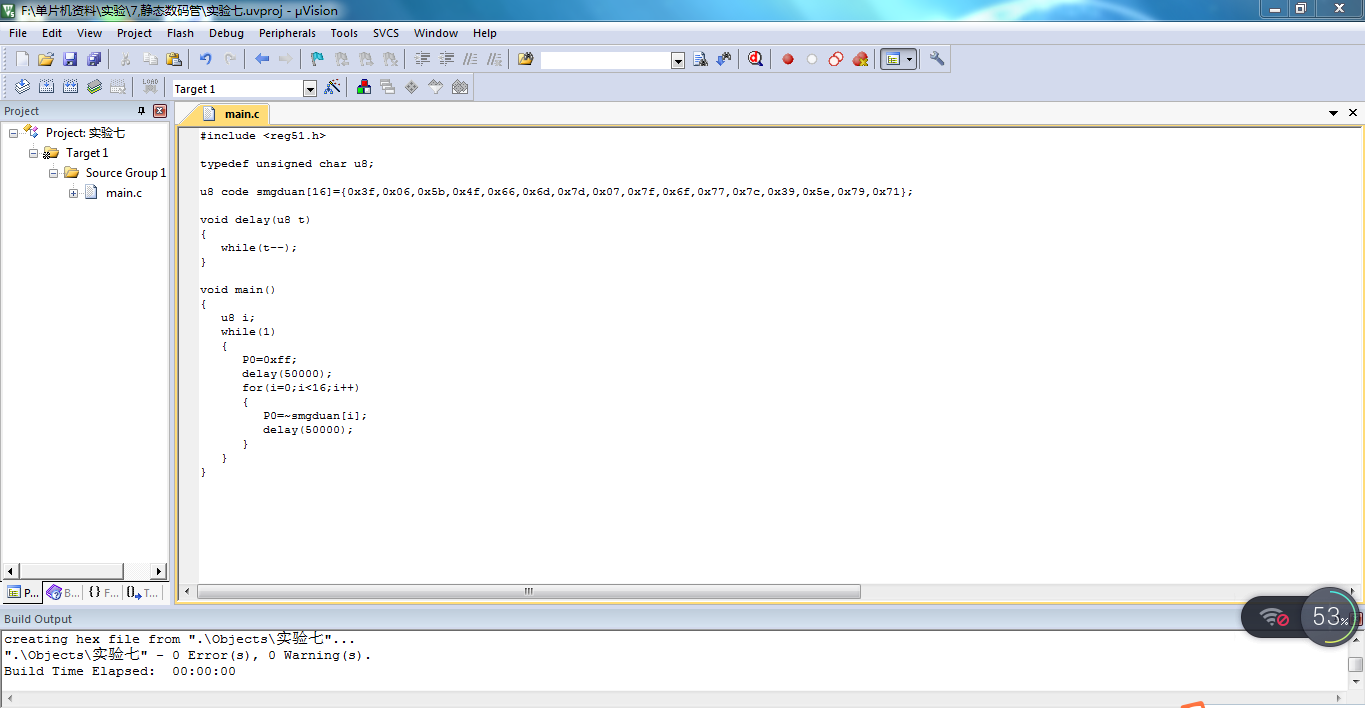

单片机静态数码管循环显示 写的程序烧进去之后数码管显示的一直是8找不出问题在哪里
  1. #include <reg51.h>
  2. typedef unsigned char u8;
  3. u8 code smgduan[16]={0x3f,0x06,0x5b,0x4f,0x66,0x6d,0x7d,0x07,0x7f,0x6f,0x77,0x7c,0x39,0x5e,0x79,0x71};
  4. void delay(u8 t)
  5. {
  6.    while(t--);
  7. }
  8. void main()
  9. {
  10.    u8 i;
  11.    while(1)
  12.          {
  13.             P0=0xff;
  14.                         delay(50000);
  15.       for(i=0;i<16;i++)
  16.                         {
  17.                            P0=~smgduan[i];
  18.                                  delay(50000);
  19.                         }
  20.          }
  21. }
单片机连线
单片机连线
程序编译无错误无警告
程序编译无错误无警告
ID:704545 发表于 2020-3-10 13:36 | 只看该作者
不同字码显示间隔的延时的时间太短了,延时定义的变量t是字符型,怎么能装下50000这个数值呢
ID:234355 发表于 2020-3-10 14:15 | 只看该作者
delay函数的参数是u8最大只能送255,而你送了50000.
ID:234355 发表于 2020-3-10 14:19 | 只看该作者
delay函数参数送数不对,按你定义最大能到255,而你送的数是50000
ID:413157 发表于 2020-3-10 15:04 | 只看该作者
你的程序延时的数据类型选错了,我给你改过来了,而且你在仔细看看你的段码也有错误。
#include <reg51.h>
typedef unsigned int u16;
void delay(u16 t)
   while(t--);
void main()
   u8 i;
            P0=0xff;
                        delay(50000);
      for(i=0;i<16;i++)
                           P0=~smgduan[i];
                                 delay(50000);
