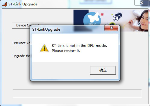

ST-Link 升级固件非常方便。如果 ST-Link 能正常使用,请大家不要轻易来升级。解压 ST-Link 固件升级软件.zip之后可以看到:
对于 Windows 电脑,我们直接进入 Windows 文件夹下面,点击 ST-LinkUpgrade.exe 即可:
  打开后的界面如下:
这个时候,我们要把 ST-Link 通过 usb 连接到电脑。连接后再点击界面的 Device Connect 按钮, 如果连接成功,会出现下面界面的提示信息:
点击“Device Connect”按钮后,也可能提示没有找到 ST-Link 或者下面界面的信息:
界面提示:“Please restart it”,也就是重启,这个时候,请拔掉 ST-Link 的 USB 线,然后重新插 到电脑再重复上面的步骤即可。
正确连接到 ST-Link 之后,只需要点击“YES”按钮,即可完成 ST-Link 最新固件升级。
注意,升级过程中,千万不能断开 USB 线或者电脑的网络。 ST-Link 升级完成之后,就可以跟升级前一样正常使用。
