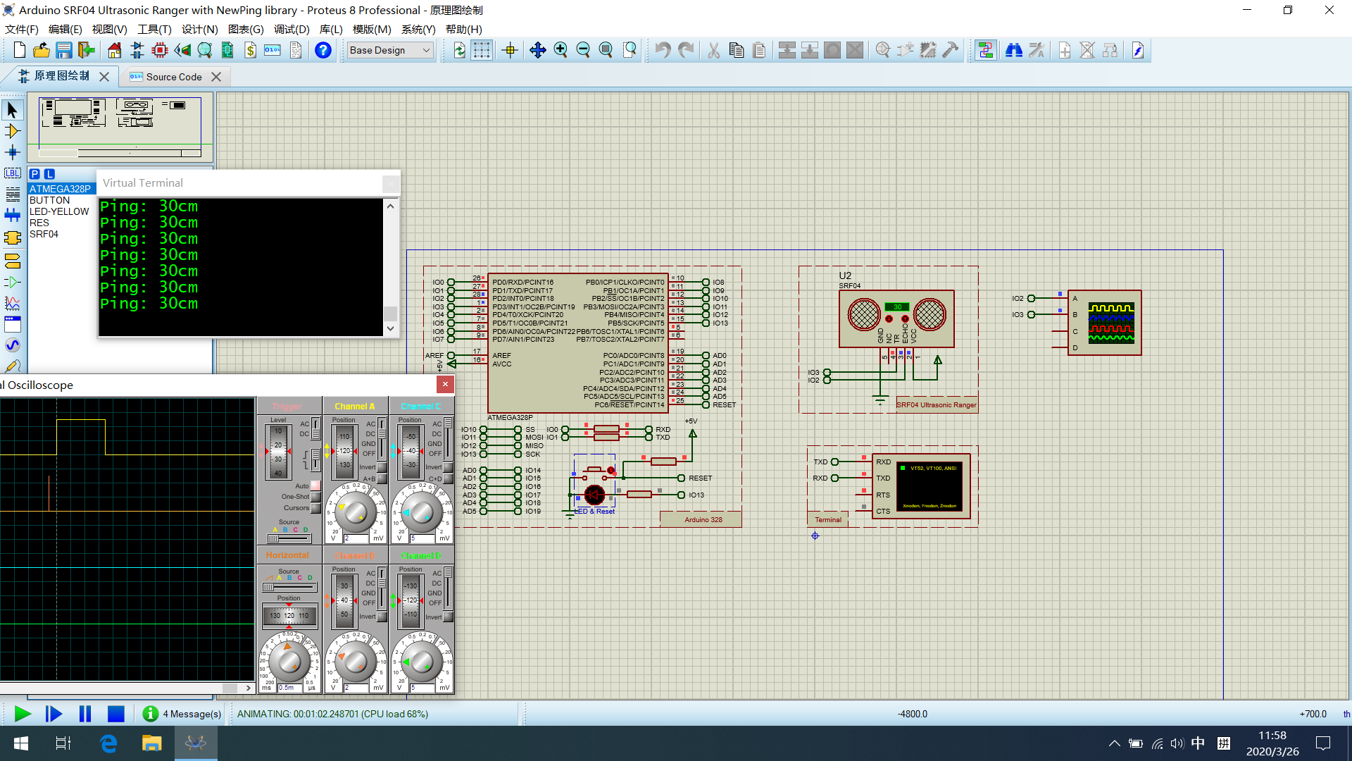

有人知道Proteus哪个版本有HC-SR04 求帮助

我也在做这个,资料显示proteus元件库里是不包含超声波测距模块的,所以要用单片机软件程序来模拟
ID:679425 发表于 2020-3-26 10:47 | 只看该作者
proteus元件库里是不包含HC-SR04模块的
ID:342822 发表于 2020-3-26 11:56 | 只看该作者
Proteus8以上有的:   SRF04

在Proteus 8 原理图绘制页面
打开文件——》导入工程剪辑,可看到Arduino ,Grove  ,Raspberry Pi三个文件夹里面都是画好的模块。
ID:606388 发表于 2020-3-27 23:35 | 只看该作者
使用SRF04代替HC-SR04,我自己使用的是8.6版本。
