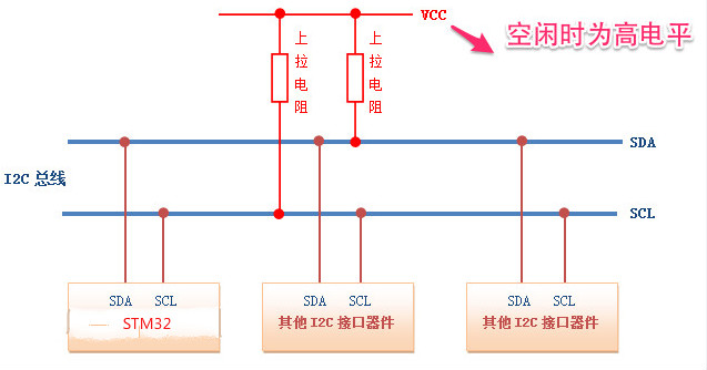

Inter-Integrated Circuit,即内部集成电路接口,缩写为IICI2CIIC总线是一种由PHILIPS公司开发的两线式串行总线,用于连接微控制器及其外围设备。I2C总线在物理连接上非常简单,分别由SDA(串行数据线)SCL(串行时钟线)及上拉电阻组成。通信原理是通过对SCLSDA线高低电平时序的控制,来产生I2C总线协议所需要的信号进行数据的传递。在总线空闲状态时,这两根线一般被上面所接的上拉电阻拉高,保持着高电平。如下图所示为单片机与I2C接口的传感器之间通信示意图。

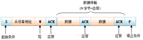

第一,主设备往从设备中写数据。数据传输格式如下:

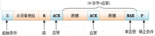

第二,主设备从从设备中读数据。数据传输格式如下:

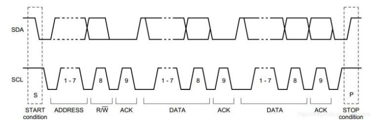

实际上把I2C协议拆分开来它的组成有:起始条件、终止条件、地址段、数据段、响应ACK、非响应NACK

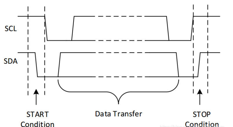

1STARTSTOP起始和终止条件都是由主机(master)发起产生。总线在起始条件之后处于忙碌状态,在停止条件之后又处于空闲状态。
起始条件:SCL线是高电平时,SDA线从高电平向低电平切换。
停止条件:SCL线是高电平时,SDA线从低电平向高电平切换。
(2)地址段,地址段由7bit地址+读写位组成,一个7-bit的地址是从最高位(MSB) 开始发送的,这个地址后面会紧跟1-bitR/W)的操作符,1表示读操作,0表示写操作。 接下来的一个bitNACK/ACK,当这个帧中前面8 bit发送完后,接收端的设备获得SDA控制权,此时接收设备应该在第9个时钟脉冲之前回复一个ACK(将SDA拉低)以表示接收正常,如果接收设备没有将SDA拉低,则说明接收设备可能没有收到数据(如寻址的设备不存在或设备忙)或无法解析收到的消息,如果是这样,则由master来决定如何处理,比如:停止。

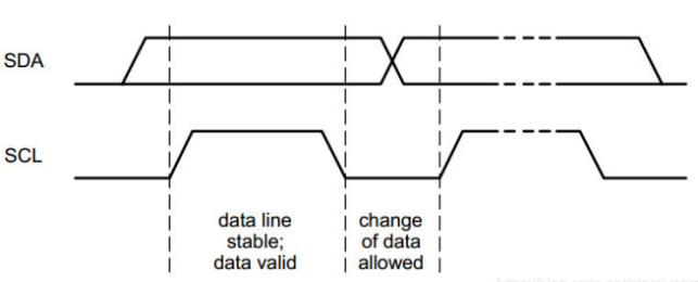

(3)数据段,SDA数据线上的每个字节必须是8位,每次传输的字节数量没有限制。每个字节后必须跟一个响应位(ACK)。首先传输的数据是最高位(MSB)SDA上的数据必须在SCL高电平周期时保持稳定,数据的高低电平翻转变化发生在SCL低电平时期。

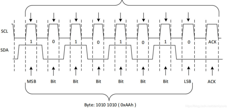

以传输Byte1010 1010 (0xAAh)为例,SDA SCL传输时序如下所示:

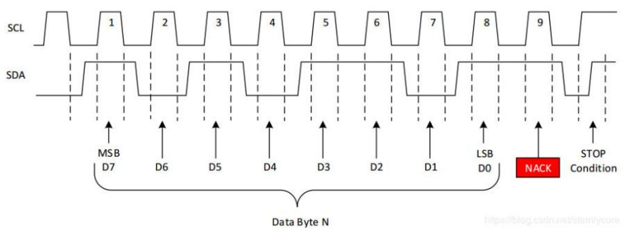

(4)响应ACKAcknowledge)和非响应NACKNot Acknowledge,
每个字节传输必须带响应位,相关的响应时钟也由主机产生,在响应的时钟脉冲期间(第9个时钟周期),发送端释放SDA线,接收端把SDA拉低。以上图传输101010101为例,SCL9位时钟高电平信号期间,SDA拉低其代表了有ACK响应位。当在SCL9位时钟高电平信号期间,SDA仍然保持高电平,这种情况定义为NACK非响应位。这种情况下,主机可以直接产生STOP条件终止以后的传输或者继续重新START开始一个新的传输。以下情况会导致出现NACK位:
a接收机没有发送机响应的地址,接收端没有任何ACK发送给发射机
b由于接收机正在忙碌处理实时程序导致接无法接收或者发送;
c传输过程中,接收机识别不了发送机的数据或命令;
d接收机无法接收;
e主机接收完成读取数据后,要发送NACK结束告知从机
以下图例代表NACK时序:

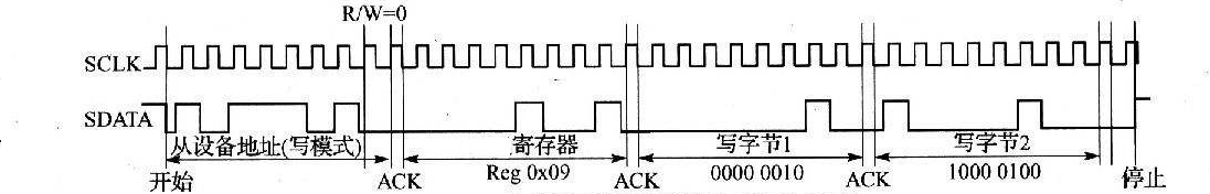

根据I2C协议分解的各个部分,可得出读和写的时序图,以向某传感器的地址为0x09的寄存器写入两个字节 0x020x84为例,如下图所示为该过程时序图。

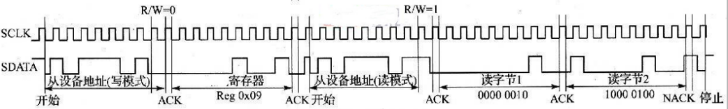

以从某传感器的地址为0x09的寄存器中读出两个字节0x020x84为例,该时序图如下所示。

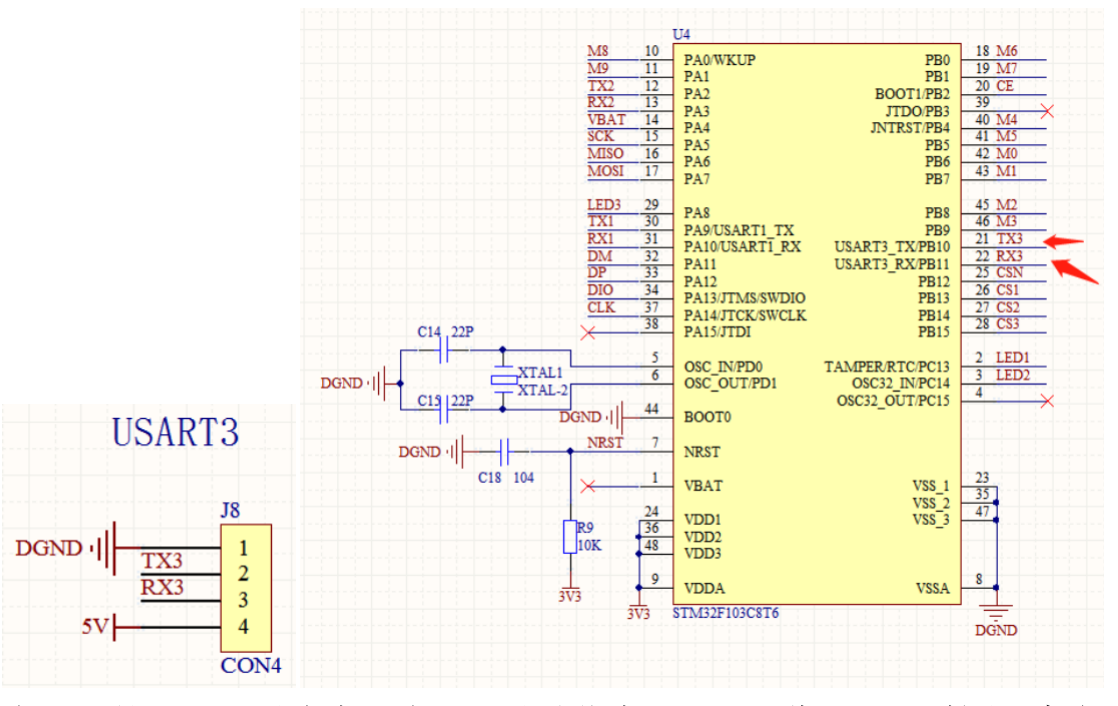

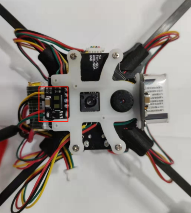

激光测距实验使用STM32GPIO模拟I2C与激光测距模组VL53L1X相连接,串口1UART1,通过USB转串口模块连接电脑,把I2C获取到的VL53L1X的距离值(mm为单位)通过串口1传输到电脑端的串口调试助手显示出来。做该实验的时候需要把视觉模组暂时取下,并且把USB转串口的线接到视觉模组接口处。激光测距模组VL53L1X在无人机支架底部,杜邦线和SH1.0接口接到主板上的USART3(这里用该接口的GPIO模拟I2C)的接口上,如下图所示。
根据原理图,可以看到VL53L1XI2C接口分别是:PB10PB11,如下图所示。

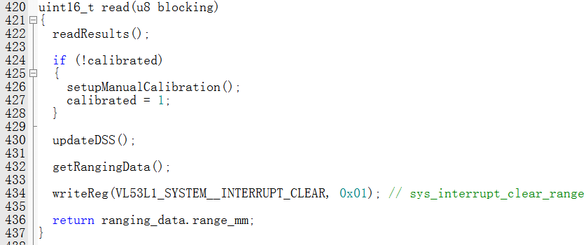

获取VL53L1X的测距数据代码编写的思路如下:
代码思路
1
管脚配置
1、定义结构体;
2、使能时钟;
3、填充结构体;
4、装载结构体。
2
I2C读写逻辑
1、I2C各个时序逻辑;
2、读一个字节;
3、写一个字节;
4、读多个字节;
5、写多个字节。
4
VL53L1X驱动
1、VL53L1X初始化;
2、测距逻辑实现。

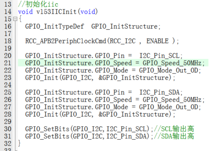

模拟I2CGPIO初始化代码如下:

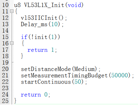

VL53L1X的初始化代码如下。
VL53L1X的测距代码如下。

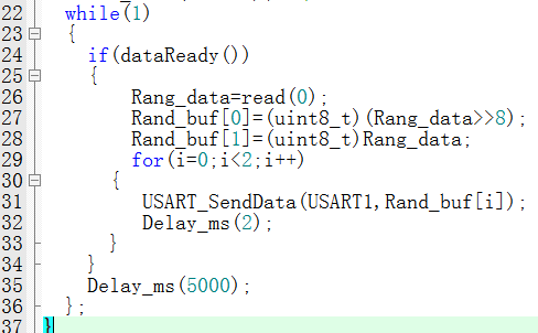

每隔5s读取一次距离,并发送到串口上。代码如下所示。

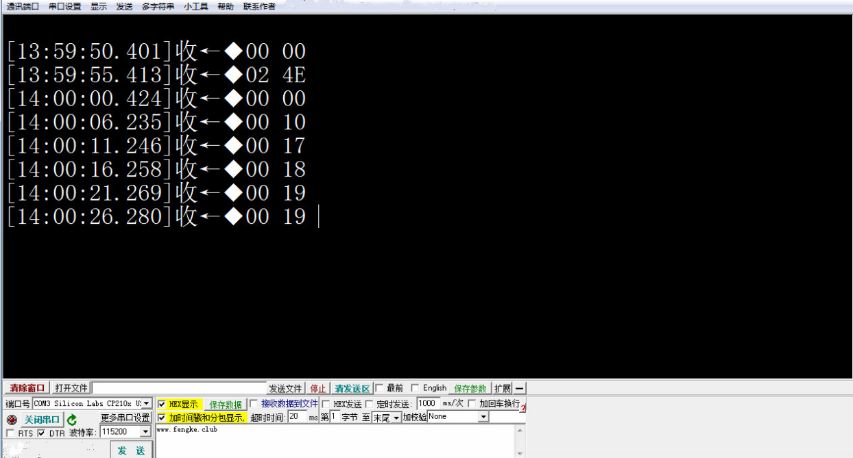

这里注意要把串口的发送也配置好,这样才能把数据发送到电脑。串口1通过USB转串口模块接到电脑,保存、编译、下载代码,可以看到串口调试助手每隔5s在打印VL53L1X2个字节的距离数据(mm为单位),数据如下图所示:
