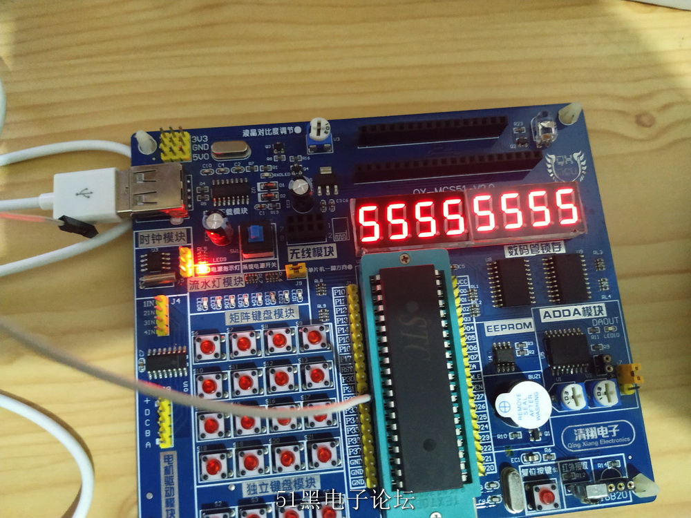

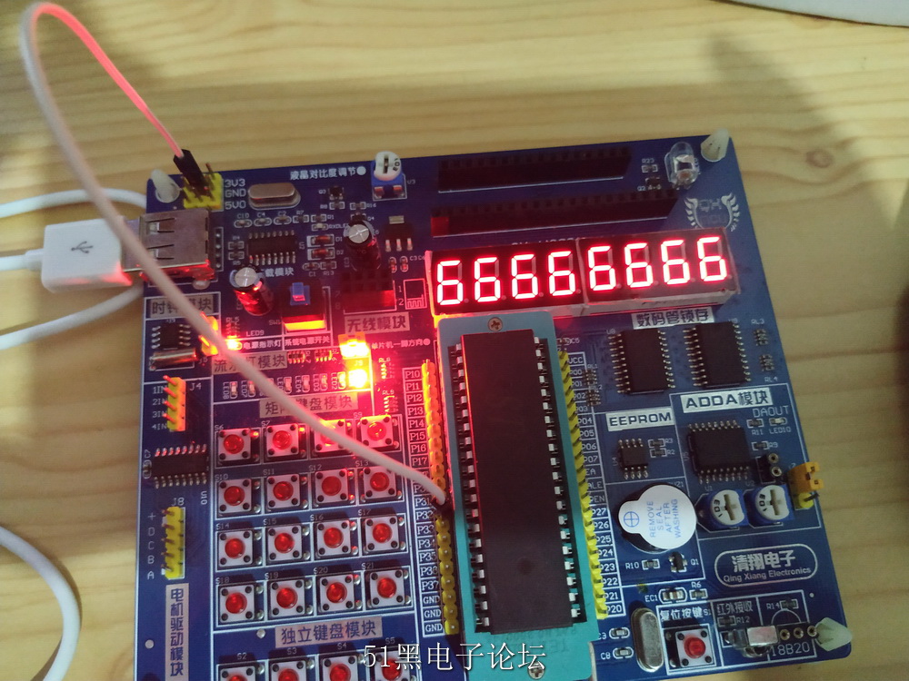

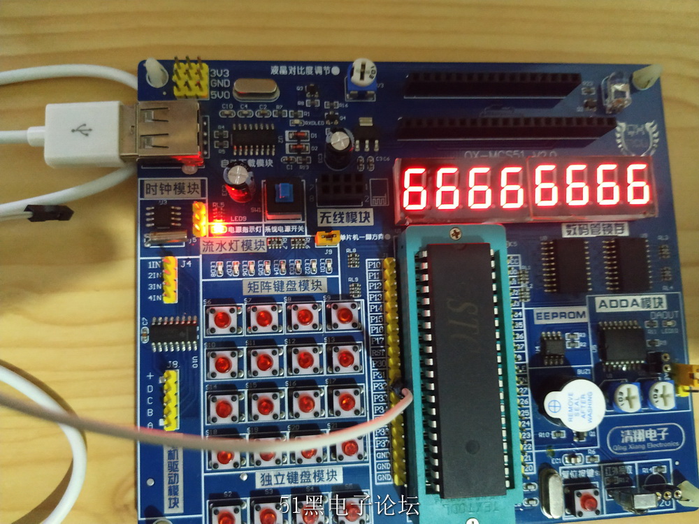

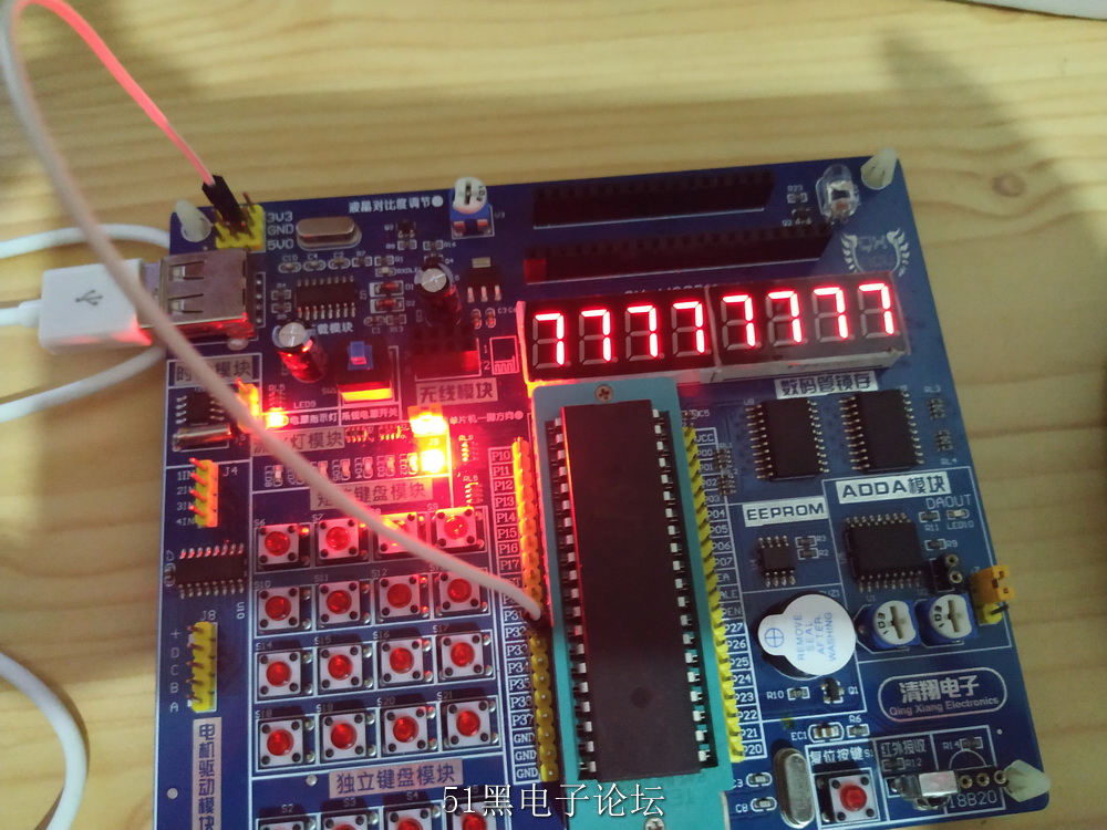

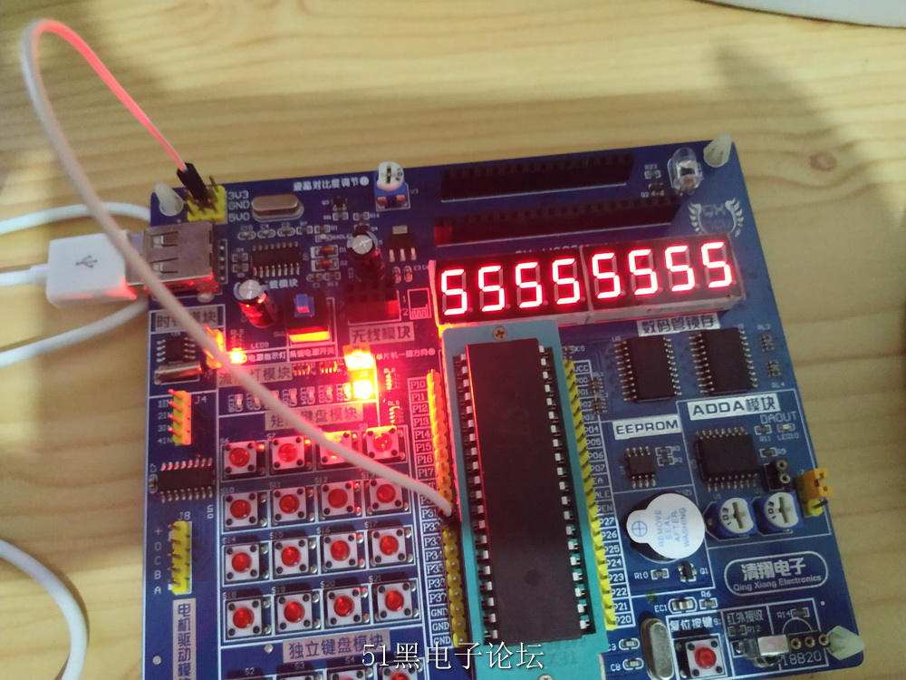

按照郭天祥的单片机学习视频照着编了个程序,发现程序在执行中断时,主函数还在运行。程序所设计的就是当P3.2接地时产生中断,且中断程序使得p1.0所接的灯亮。但当我做的时候p3.2没接地时,没有发生中断,系统正常运行。用杜邦线将P3.2接地,使得EI0为1,发生中断,此时杜邦线没有拔下,发现p1.0所接的灯亮,但是数码管却还在循环变动,只是速度较中断发生前有所减慢。把杜邦线拔掉后,灯灭且数码光正常运行。按理说中断程序还在执行时,主函数不应该停止吗?数码光不应该停在某个数字不变吗?求大神解答疑惑,万分感激。具体代码如下。并附上相关图片。
1.插杜邦线前
2.插杜邦线后(p3.2接地)(问题就在这,为什么数码光还在移动,主程序还在运行)
3.拔杜邦线后

ID:704561 发表于 2020-4-3 22:09 | 只看该作者
但是数码管却还在循环变动,只是速度较中断发生前有所减慢.
应该是在反复的进出中断.你的中断函数里面就一条语句.执行完就退出了.
进入中断并不是你一直按下去就一直中断.一般只是下降沿触发中断.
另外,你可以在中断里加一个延时函数效果会明显一些.

ID:798201 发表于 2021-1-10 13:13 | 只看该作者
51外部中断有两种方式
低电平触发 IT0=0  (检测到引脚为低电平就触发 )
下降沿触发IT0=1     (测到引脚从高到低下降时就触发)
你的程序是下降沿触发的,中断点亮d1又回到了断点位置执行主程序
增加IT0=0,中断程再加延时delay(200),P3.2一直保持低电平,数码管就不走了
