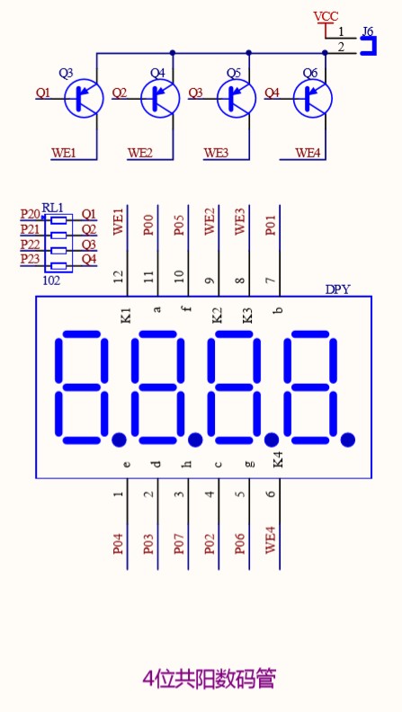

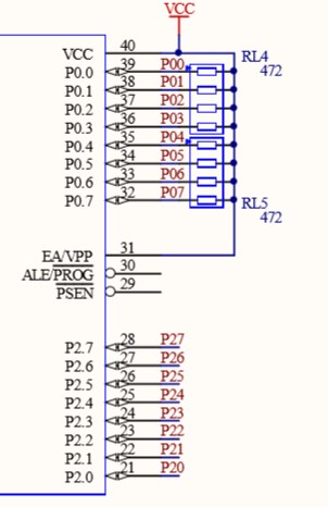

请问四位数码管如何进行动态显示,端选和位选分别是P0和P2控制,我希望结果是一个显示1,一个显示0,我的单片机主函数是这样的:
#include<reg52.h>
#define uchar unsigned char
#define uint  unsigned int
uint x,y;
sbit we1=P2^0;
sbit we2=P2^1;
void delay(uint a);
void main()
                we1=1;
                P0=0xF9;
                we1=0;
                delay(100);
                we2=1;
                 P0=0xC0;
                we2=0;
                delay(100);
void delay(uint a)
        for(x=a;x>0;x--)
                for(y=150;y>0;y--);
但是烧录之后就是接替闪烁0和1(因为比较快,所以看起来就是两个0),而不是一个显示0,一个显示1

ID:70069 发表于 2020-4-6 21:34 | 只看该作者
we1=1;
  P0=0xF9;
delay(100);
we1=0;
we2=1;
P0=0xC0;
delay(100);
we2=0;
试一下这样呢
ID:213173 发表于 2020-4-6 21:41 | 只看该作者
#include<reg52.h>
uint x,y;
sbit we1=P2^0;
sbit we2=P2^1;
void delay(uint a);
void main()
                P0=0xff;
                we1=1;we2=0;
                P0=0xF9;
                delay(1);
                P0=0xff;
                we1=0;we2=1;
                P0=0xC0;
                delay(1);
void delay(uint a)
        uint x,y;
        for(x=a;x>0;x--)
                for(y=125;y>0;y--);
ID:490330 发表于 2020-4-6 22:01 | 只看该作者

ID:723643 发表于 2020-4-7 09:26 | 只看该作者
wulin 发表于 2020-4-6 21:41
#include
实测有效,谢谢大神!!!
ID:723643 发表于 2020-4-7 09:28 | 只看该作者
benclee 发表于 2020-4-6 21:34
we1=1;
  P0=0xF9;
delay(100);
如果这样灯就不亮了,不过还是谢谢提醒
ID:388929 发表于 2020-4-7 09:48 | 只看该作者
流水灯你写过没,把流水灯的方式用在这里,每个灯就是一位数码管
