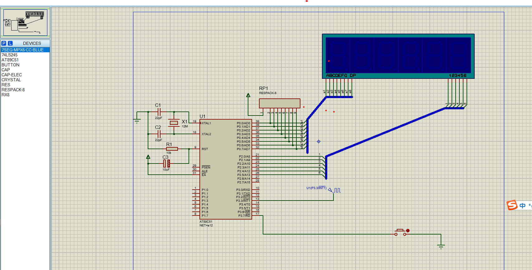

数码管的动态显示,单片机中断,按键,外部脉冲

批注 2020-04-19 162935.png (78.53 KB, 下载次数: 63)
硬件电路图
硬件电路图
