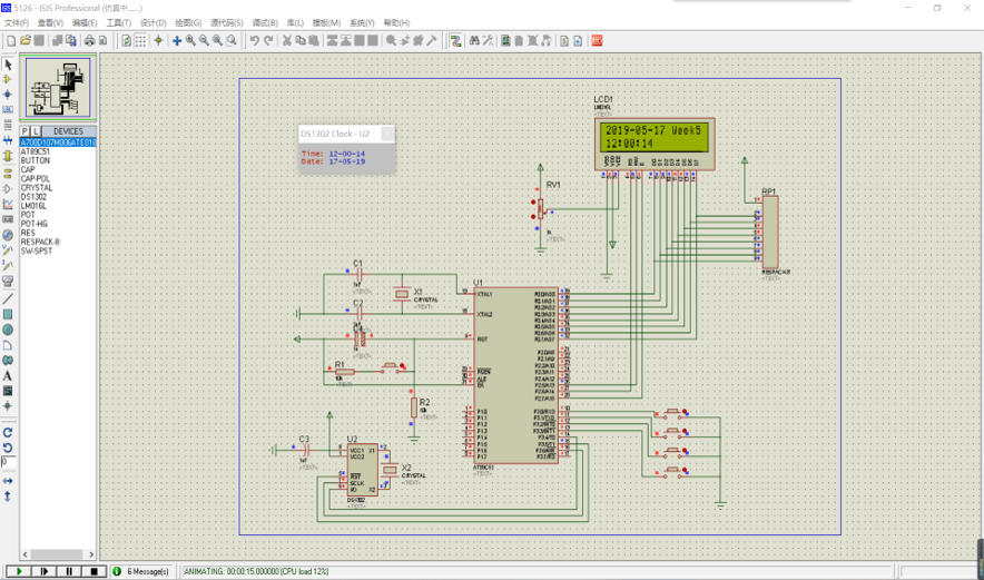

课程设计做的电子万年历,分享一下
本设计由数据显示模块、时间处理模块和调整设置模块三个模块组成。系统以STC89C52单片机为控制器,以串行时钟日历芯片DS1302记录日历和时间,它可以对年、月、日、时、分、秒进行计时,采用直观的数字显示,数据显示采用LCD1602液晶显示模块,可以在LCD上同时显示年、月、日、星期、时、分、秒,还具有时间校准以及12/24小时制按键切换的功能
附件是程序文件和protues仿真文件

不行,按键根本不起作用
