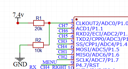

单片机电压检测程序不正常运行,我用单片机是STC125A60S2,原理图如下:
采集电压,转float

ID:648281 发表于 2020-4-24 14:36 | 只看该作者
你好!
你的        getabc 只在循环外用了一次;
放在循环内试试看吧。

ID:401564 发表于 2020-4-27 09:34 | 只看该作者
这并不是什么太难的事
一步一步的去找到问题就可以了
1:首先,要先确定12864函数是不是对的,你可以先不用进行ADC,随便写一个数字,比如1234,送到12864显示,能显示了,就说明显示函数是正确的
2:只要12864能正常显示了,就到STC下载器那复制ADC的代码自己改就可以了,也可以参考数据手册里头的资料

ID:591189 发表于 2020-5-4 14:35 | 只看该作者
为什么显示要这么转来转去?举个例子检测0~5v,10位AD,那么检测到的电压值逃不过AD*5V/1024,要显示小数点后5位就*10000得到的值直接显示注意在第二位加上小数点就好了。
