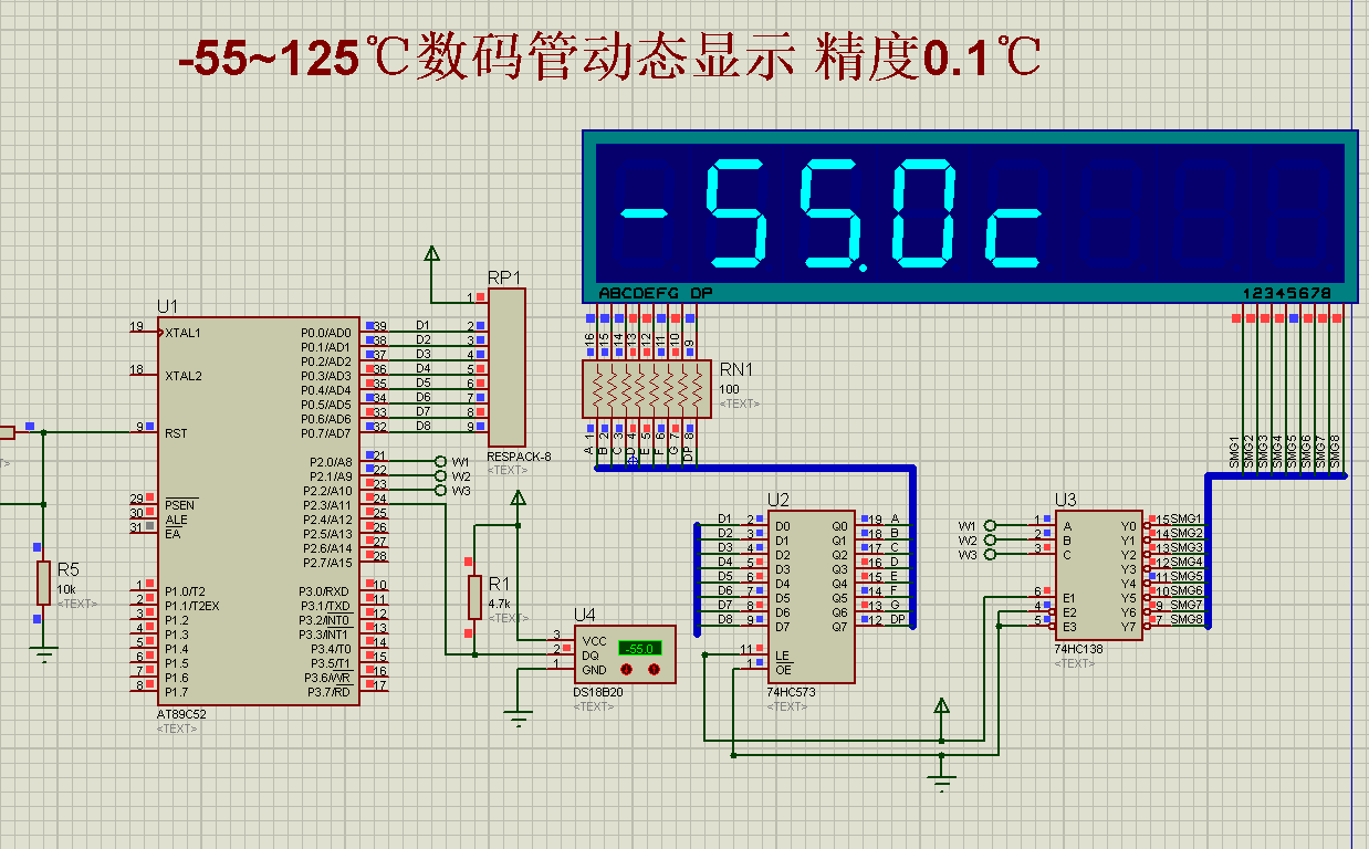

51单片机DS18B20采集温度,使用74HC573锁存器和138译码器数码管显示
-55~125℃温度显示 精度0.1℃
功能:
(1)使用单片机对DS18B20温度传感器进行读取得到温度值
(2)使用74hc573锁存器驱动数码管的断码显示
(3)使用74hc138译码器选择数码管
(4)增加了传感器状态监测,如果传感器连接异常则显示检测动画
显示特点:
(1)数字默认显示整数两位和小数一位,也就是温度可以精确到0.1℃
(2)当前温度为零下是,温度前自动添加符号,非零下时则不显示
(3)默认显示为两位整数,当温度大于100摄氏度时,会增加到三位。
展示图片如下:
零下55℃显示
125℃显示
检测DS18B20
精确0.1℃显

ID:496636 发表于 2022-6-11 08:35 | 只看该作者
118句的变量a如果是从0开始到7,那么SMG_Channel函数就可以用几条语句来替换掉冗长的switch语句。因为a的值就等于输给三八译码器三位二进制的值。如a=0时,LSA = 0;LSB = 0;LSC = 0;a=1时,LSA = 1;LSB = 0;LSC =0;
unsigned char tmp;
tmp=P2;
tmp&=0xf8;//与二进制数11111000按位与,把低三位清零。
tmp|=a;//通过按位或把a加到后三位上。
P2=tmp;//再把值赋给P2。
当然118行的循环语句也可以改成另一种风格书写,最好是在定时中断中调用,把a定义为静态变量。
a++;
a&=0x07;//a的与二进制数00000111按位与,如果小于7,不变,如果变成1000,高位被清零。
