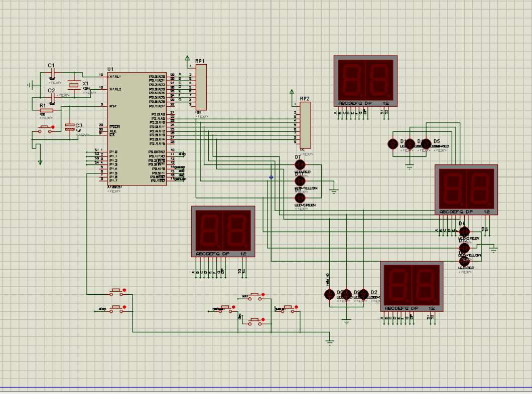

这是我的《微处理器与接口技术》的设计,交通信号灯 C语言版,可在proteus上仿真,用时一周才完成的。分享此设计的目的在与相互学习,其中有不足的地方请大家多多指教!
设计说明:
1、交通灯单片机设计。
2、数码管倒计时显示时间。
3、东西和南北方向各有两个数码管,分别显示时间,东西和南北的时间是不一样的,要相差黄灯的时间才是正确的。。
4、有紧急模式,可以特种车辆优先通行或交通事故应急处理。
操作说明:
按键依次功能:黄灯长亮(深夜模式)、红灯长亮(禁行)、确定调时时间、时间加、时间减、切换调时方向(东西和南北均可以分别设置通行时间)。单独的是复位按键。
电路原理:
