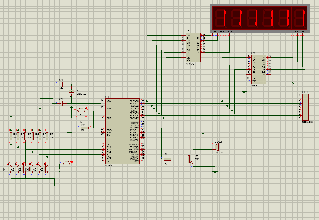

想实现只有前5次按下开关会显示,以后按下都没有反应,单片机程序改怎样修改
15黑币
现在是按下key1后出现上面的情况,其他几个按键也一样。我现在想实现只有前5次按下开关会显示,以后按下都没有反应,程序改怎样修改

//可能是按键按下一次识别了多次,你在每个if里面加一个判断按键松开的语句就好了。 if(key6==0) { times++; beep=0; wela=1; P0=0x3f; wela=0; P0=0xff; dula=1; P0=table[6]; dula=0; delayms(5); while(key6==0); //其他几个if下对应加上这句 }

大佬,我按照你的程序修改了,但是现在反应开关按下只能显示一次了,按下其他开关没有

ID:452950 发表于 2020-5-7 21:59 | 只看该作者
unsigned char times=0;

main()
if(times<5)
display();

解决了,谢谢大佬
