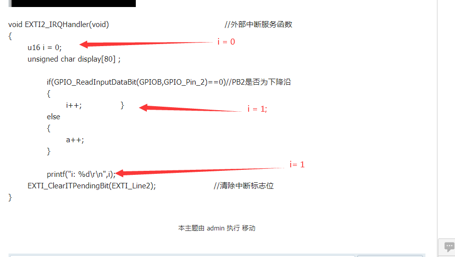

stm32里面u16最大能是多少
根据我找到的资料来看,u16是两个字节十六位的short int。它最大应该可以是32767.但是在我的程序里面它到9之后就不能输出了。因为我用的proteus仿真,keil5与proteus的联调,没有做好。也没有实际的电路板去调试。所以希望各位大佬能看一下我到底是哪里出错了,给一些建议。谢谢。下附代码及仿真结果。
void EXTI2_IRQHandler(void)                                                //外部中断服务函数
        u16 i = 0;
        unsigned char display[80] ;
                if(GPIO_ReadInputDataBit(GPIOB,GPIO_Pin_2)==0)//PB2是否为下降沿
                        i++;                }
                else
                        a++;
                printf("i: %d\r\n",i);
        EXTI_ClearITPendingBit(EXTI_Line2);                        //清除中断标志位

ID:736707 发表于 2020-5-13 21:27 | 只看该作者
April小红花 发表于 2020-5-13 20:24
i 在中断处理函数内部,是局部变量,你的问题跟 i 定义的类型无关,应该把 i 放在外面,定义成全局变量才能 ...
你好,实际上,我的i就是定义在外面的。定义在exit.c头文件声明下面的,也设置成全局变量了。只是为了上传到网上,所以才放在函数里面的。

ID:751115 发表于 2020-5-13 20:24 | 只看该作者
i 在中断处理函数内部,是局部变量,你的问题跟 i 定义的类型无关,应该把 i 放在外面,定义成全局变量才能得到正确的结果。

ID:420836 发表于 2020-5-13 23:30 | 只看该作者
每次中断,i 的值都将重置为0。

ID:751291 发表于 2020-5-13 23:34 | 只看该作者
另外建议楼主把程序里面的u16 i;更改为static u16 i;这样每次进入到程序中不会再重新初始化数据i。

你好,你的回答我没有搞懂,抱歉,我还不会发图片。我在网上搜到的都说 在stm32上面u16是int类型,为什么 ...
因为你每次触发中断都会执行一次 i= 0的操作。

ID:565305 发表于 2020-5-14 16:15 | 只看该作者
首先,你的代码中,i 每次在进中断时,都被赋值为 0 ,所以这个函数局部变量,加 static 或者在函数外部定义一下(变成全局变量) 再观察一下
其次,print 这个函数是耗时操作,不清楚你的这个中断发生频率以及是否产生中断嵌套(一个中断未执行完又进来同样的一个中断),中断嵌套时,会发生各种不可预期、各种神奇、各种离谱的结果
