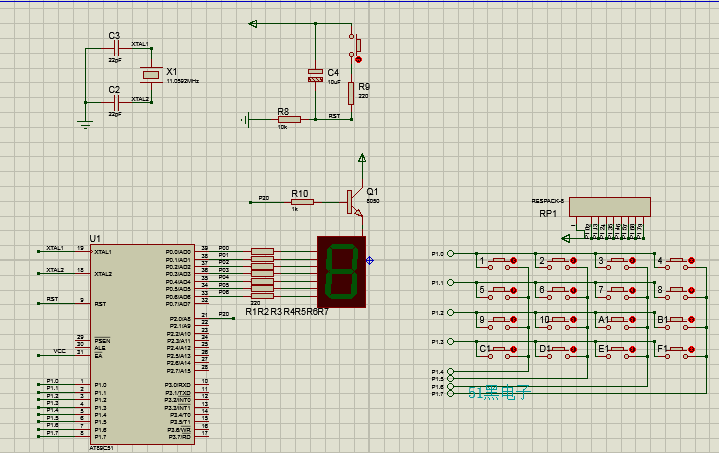

矩阵键盘用Proteus仿真在数码管显示
- 文件名称: main.c
- 作 者:
- 版 本: V1.00
- 说 明: 矩阵键盘扫描实验
- 修改记录:
- * 功能描述: *
- * 扫描矩阵键盘 *
- * 当有键按下时按照按键的位置 *
- * 显示当前的键值
- *接线说明:P00~P07-SA~SG,P10~P13-R1~R4,P14~P17-C1~C4,P20-C0

- uchar code seg[]={0xc0,0xf9,0xa4,0xb0,0x99,0x92,0x82,0xf8,0x80,0x90,0x88,0x83,0xc6,0xa1,0x86,0x8e};
- /**********主函数******************************************/
- void main(void)
- uchar key;
- C0=1;
- while(1)
- key=scan(); //读取键盘值
- if(key!=16)
- PSEG=seg[key]; //显示

- uchar scan(void)
- uchar k=16,m,n,in;
- PKEY=0xf0; //扫描所有行
- if((PKEY&0xf0)!=0xf0)
- for(m=0;m<4;m++)
- PKEY=~(0x01<<m);
- for(n=0;n<4;n++)
- in=PKEY;
- in=in>>(4+n);
- if((in&0x01)==0)
- delayms(10);
- if((in&0x01)==0){k=n+m*4;break;}
- if(k!=16){break;}
- return(k);
