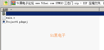

源码及电路图:
STM32-三态门.zip
(91.21 KB, 下载次数: 15)
