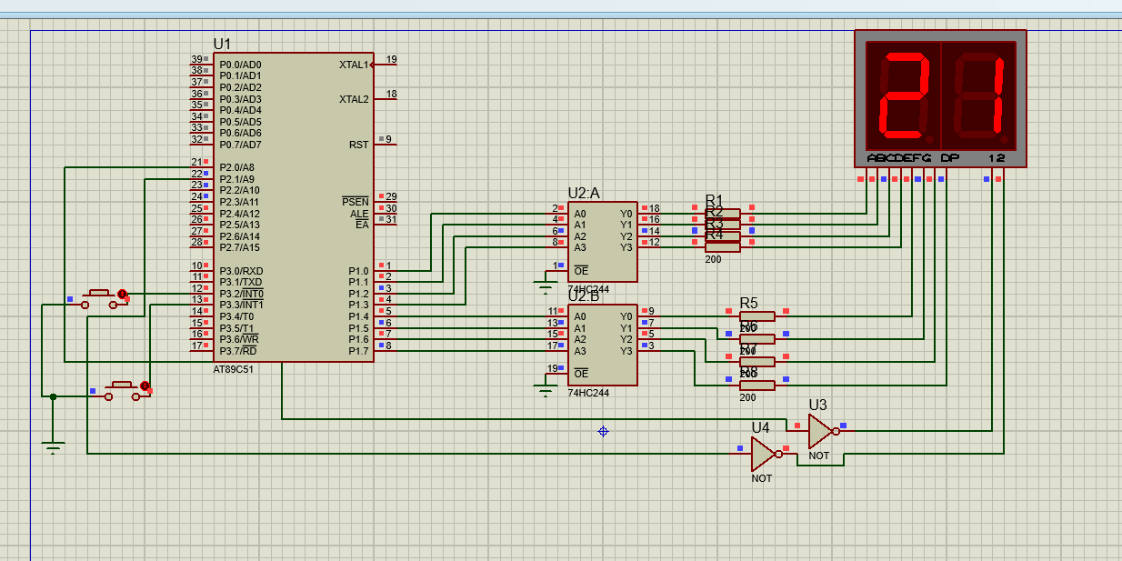

设计实现24秒计时器。要求:
(1)倒计时功能
(2)24秒复位键功能
(3)启动/暂停键功能

ID:786804 发表于 2020-6-23 10:30 来自手机 | 只看该作者
能否解说一下程序。
