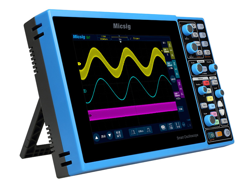

数字示波器很多时候都被叫做数字存储示波器,因为数字示波器中重要的一环,就是把ADC采集的数据存储起来。现代数字示波器采集数据的主要过程我们通过这块麦科信STO1104C智能示波器的主板进行直观了解:

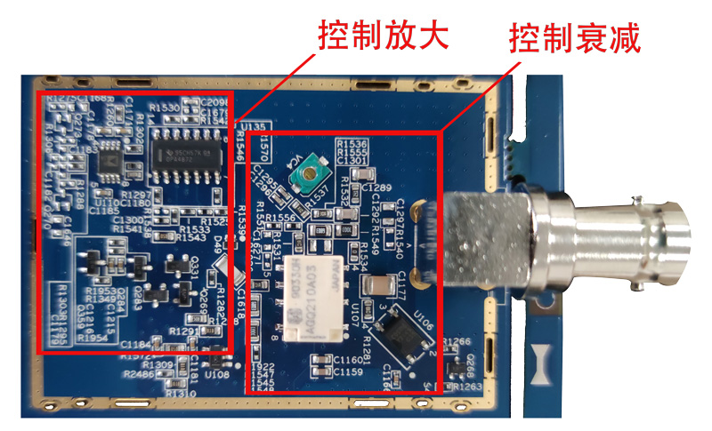

①信号通过探头衰减成合适比例送入示波器前端。示波器能测多大电压一般取决于探头,探头通过衰减可以把上万伏的电压信号变成几十伏。
②信号通过耦合电路到达前端衰减器和放大器,示波器软件上表现为调节垂直档位,使得波形尽量占满整个屏幕,从而提高垂直精度,使测量更准确。前端部分很大程度上决定了示波器的第一指标:带宽。

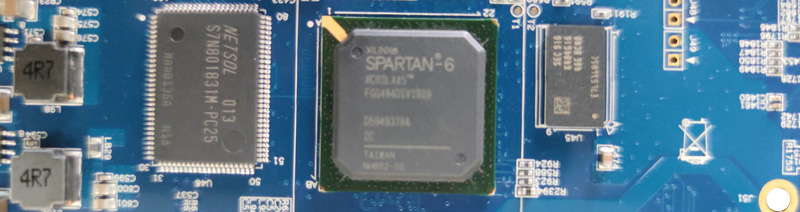

③ARM处理器控制FPGA调节ADC模数转换器采样率,示波器软件上表现为调节时基,由于存储深度为固定值,采样率 = 存储深度 ÷ 波形记录时长,通常时基设置的改变是通过改变采样率来实现的。因此厂家标注的采样率往往是在特定时基设置之下才有效的,在大时基下受存储深度的影响,采样率不得不降低。ADC模数转换器和RAM高速存储器影响着示波器的另外两大指标:采样率和存储深度。
④接下去,由FPGA驱动ADC同步采样,ADC将采集到的数据进行二进制数据化并写入高速缓存。存储器缓存即存储深度,一般存储器的大小是示波器标识存储深度大小的四倍,因为FPGA无法控制示波器的触发,因此采集的信号必定先是标识存储深度的2倍,然后再来根据触发筛选其中的一段波形,所以示波器可以看到触发位置之前的波形。又由于示波器在筛选之前采集的波形的时候,采集不能停,否则就会导致波形捕获率太低,因此同时还需要继续采集同样长度的采样点,如此反复,这样一来就是四倍了。
