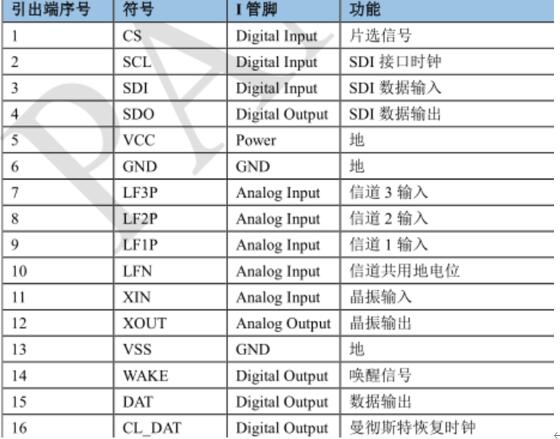

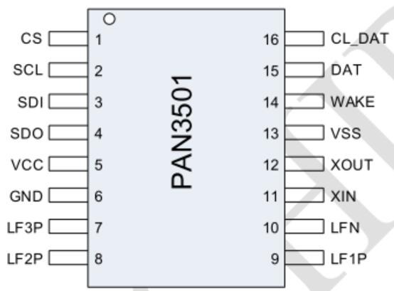

2、引脚定义和说明
2.1引脚定义图
2.2引脚说明

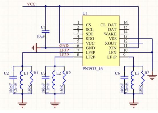

3、参考原理图
