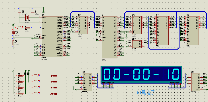

用单片机汇编语言写的数字钟 按键调节时分秒不能用 求帮助
可以通过按键调节时分秒,用8255扩展了IO口,并且扩展了RAM和ROM各8KB

  223. ……………………
  224. …………限于本文篇幅 余下代码请从51黑下载附件…………
所有资料51hei提供下载:
汇编语言数字钟.zip (64.58 KB, 下载次数: 4)
ID:872319 发表于 2021-1-2 20:45 | 只看该作者
你代码呢
