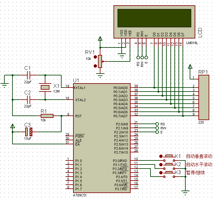

- //main.c
- /* 名称:LCD1602字符液晶滚动演示程序
- 说明:K1~K3按钮分别实现液晶垂直或水平滚动显示及暂停与继续控制。

- //外部中断0,由K3控制暂停与继续显示
- void EX_INT0() interrupt 0
- F0=!F0; //暂停与继续显示控制标志位
- //主程序
- void main()
- uint Count=0;
- IE=0x81; //允许外部中断0
- IT0=1; //下降沿触发
- F0=0; //暂停与继续显示控制标志位
- Initialize_LCD();
- ShowString(0,0,Prompt);
- ShowString(0,1,Prompt+16);
- while(1)
- if(K1==0)
- V_Scroll_Display();
- DelayMS(300);
- else
- if(K2==0)
- H_Scroll_Display();
- DelayMS(300);
