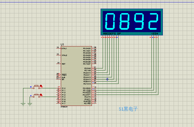

二 硬件设计
(一)硬件设计方案
   本设计使用AT89C51芯片作为主芯片,使用两个独立按键作为抽奖的启动键和停止键,以及四位共阴数码管作为抽奖号码的显示模块。硬件设计结构简单可靠,不需要额外的电路部分节省了制造生产成本。
(三)按键电路设计
   本设计按键部分使用两个独立按键,一个作为抽奖的启动键,一端与接芯片P1.0口相接,一端与地线相接。一个作为抽奖的停止键,一端与接芯片的P1.4口相接,一端与地线相接。按键按下即可送出低电平信号。如图三所示。
图三(按键电路)
(四)数码管显示部分
   本设计的显示部分采用7SEG-MPX4-CC,即四位共阴极数码管,该数码管刚好可以满足稍复杂的4位抽奖号,既确保了有足够的抽奖号数量同时又方便记录和查看。数码管的A,B,C,D,E,F,G,DP分别与芯片的P2.0至P2.7相连,以控制数码管所显示的内容,而数码管的1,2,3,4分别与芯片的P3.0至P3.3相连,用于控制数码管所显示数字的位置。如图四所示。
   程序开始后,进入while循环等待按键K1的按下,待K1按下后定时器开始计时,将TL0,TH0的值分别赋给sum1和sum2,sum1和sum2进行除以10取余10和直接取余10后得到不同的个位数,再以此为数组下标分别从数组led[ ]中取数码管的数值显示,在条件循环while(counter==1)里循环等待按键K2的按下,若K2按下,则跳出while(counter==1)循环,停止随机数的产生,将当前随机数一直显示在数码管上,完成一次抽奖。

2.按键逻辑函数
void key()
                        if(k1==0)
                        counter=1;
                        while(counter==1)
                        sum1=TL0;
                        sum2=TH0;
                        display();
                        delay(35);
                        TR0=1;
                        if(k2==0)
                        {break;}
                if(k2==0)
                        P2=0x00;
                        P3=0x00;
                        sum1=TL0;
                        sum2=TH0;
                        TR0=0;
                        if(k1==0)
                        {break;}
                display();
按键函数中设定了按键控制随机数的产生和显示逻辑,只有K1按下后才会产生随机数,K2按下后会停止并显示当前随机数。
3.显示函数
void display()
        P2=led[sum1%10];
        P3=0xfe;
        delay(2);
        P3=0xff;
        P2=led[sum1/10%10];
        P3=0xfd;
        delay(2);
        P3=0xff;
        P2=led[sum2%10];
        P3=0xfb;
        delay(2);
        P3=0xff;
        P2=led[sum2/10%10];
        P3=0xf7;
        delay(2);
        P3=0xff;
显示函数通过对sum1和sum2的运算得到个位数,并以此为下标在数组内找到对应数字从P3口送出。
