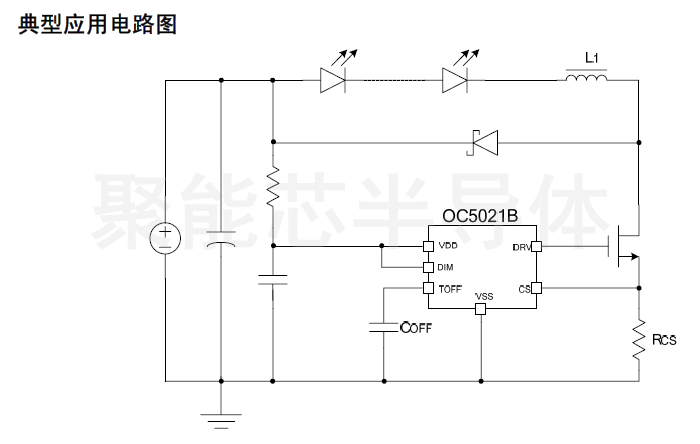

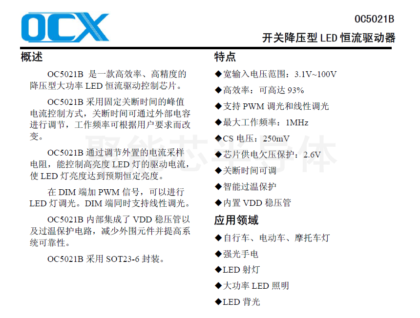

OC5021B 是一款高效率、高精度的降压型大功率LED 恒流驱动控制芯片。
OC5021B 采用固定关断时间的峰值电流控制方式,关断时间可通过外部电容进行调节,工作频率可根据用户要求而改变。
OC5021B 通过调节外置的电流采样电阻,能控制高亮度LED 灯的驱动电流,使LED 灯亮度达到预期恒定亮度。在DIM 端加PWM 信号,可以进行LED 灯调光。DIM 端同时支持线性调光。
OC5021B 内部集成了VDD 稳压管以及过温保护电路,减少外围元件并提高系统可靠性。
OC5021B 采用SOT23-6 封装。
特点
◆宽输入电压范围:3.1V~100V
◆高效率:可高达93%
◆支持PWM 调光和线性调光
◆最大工作频率:1MHz
◆CS 电压:250mV
◆芯片供电欠压保护:2.6V
◆关断时间可调
◆智能过温保护
◆内置VDD 稳压管
应用领域
◆自行车、电动车、摩托车灯
◆强光手电
◆LED 射灯
◆大功率LED 照明
◆LED 背光
