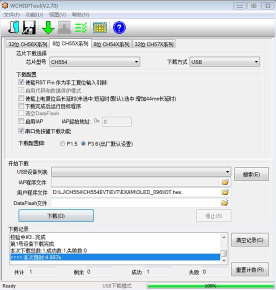

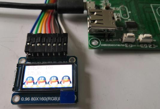

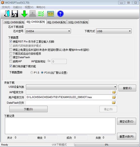

经编译,用WCHISPTool软件将程序下载到芯片内。下载前的设置如图1所示,实现下载后如图2所示。
图1 下载设置
图2 完成下载
复位运行后的效果如图3和图4所示。
3 图片显示
4 字符显示
