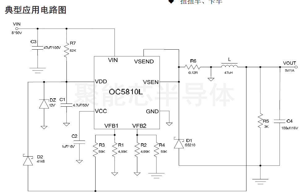

概述
OC5810L 是一款支持宽电压输入的开关降压型DC-DC,芯片内置100V/2A功率MOS,最高输入电压90V。
OC5810L具有低待机功耗、高效率、低纹波、优异的母线电压调整率和负载调整率等特性。输出电流可达1A 以上。
OC5810L 同时支持输出恒压和输出恒流功能。
OC5810L 采用固定频率的PWM控制方式,典型开关频率为140KHz。轻载时会自动降低开关频率以获得高转换效率。
OC5810L 内部集成软启动以及过温保护电路,输出短路保护,限流保护等功能,提高系统可靠性。
OC5810L 采用ESOP8 封装,散热片内置接VIN 脚。。
特点
宽输入电压范围:8V~90V
输出电压从5V 到30V 可调
支持输出恒压恒流
支持输出12V/1A,5V/1A
高效率:可高达96%
工作频率:140KHz
低待机功耗
内置过温保护、输出短路保护
内置软启动
应用
追踪器
恒压源,
电动汽车、电动自行车、电瓶车
扭扭车、卡车
