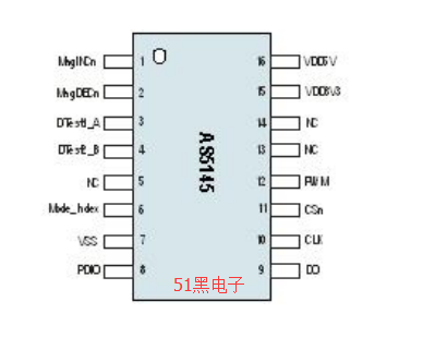

AS5145引脚图:
AS5145是一款非接触式磁力旋转编码器,可进行全周角度的精确测量。它是一个片上系统,内部集成了霍尔元件,模拟前端及数字信号处理。
在进行测量应用时,只需将一个简单的双极可旋转磁体放置在芯片的上方或下方即可。绝对角度测量提供即时显示,磁力角度的分辨率为0.0879度=360/4096,测量的数字信号可用作串行比特流,同时也可作为PWM信号。芯片内部集成一个电源稳压器,在3.3V及5V电源时均可正常工作。
