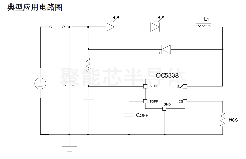

一、概述 OC5338 是一款集成了三功能的开关降压型 LED 恒流驱动器。通过电源的接通与关断可实现功能之间的切换:全亮( 100%) --暗亮( 25%) --爆闪。 OC5338 内置 100V /3A 功率 MOS,采用固定关断时间的控制方式,关断时间可通过外部电容进行调节,因此工作频率可根据用户要求而设置。OC5338 通过一个外接电阻来设置LED 的输出电流。 OC5338 内部还集成了 VDD 稳压管,过温保护电路等。减少外围元件并提高了系统可靠性。OC5338 采用 ESOP8 封装。散热片内置接 SW 脚。二、特点 内置 100V /3A 功率 MOS 内置三功能: 100%-25%-爆闪 宽输入电压范围: 3.6V~100V 高效率:可高达 90% 芯片供电欠压保护: 3.2V(迟滞 0.5V) 峰值电流采样电压: 250mV 关断时间可调 内置过温调节 内置 VDD 稳压管三、应用领域 LED 手电筒 自行车灯、电动车灯 大功率 LED 照明
